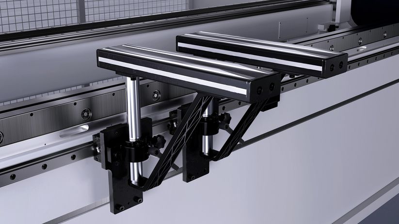

Consolas de apoyo
La consola de apoyo, desplazable sobre carriles transversales, permite posicionar cómodamente la pieza plegada.

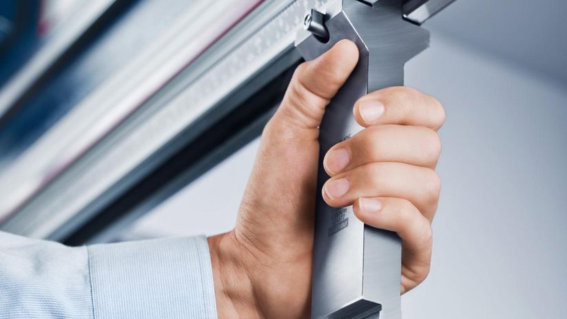

Útiles de construcción ligera para modelo Comfort
Los útiles de construcción ligera con una longitud del útil de hasta de 300 mm con un ahorro de peso de más del 30 %, están equipados de manera estándar con el Safety-Click. Esto reduce el tiempo de equipamiento y alivia al operario.
