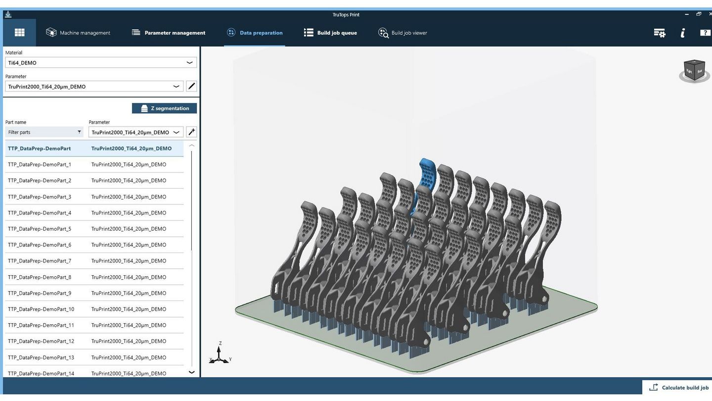

Primero se asignan los parámetros en TruTops Print.
Se dividen los componentes en capas y se crean los vectores láser (Slicing& Hatching). Se puede comprobar el progreso en la cola de tareas de construcción.
La asignación multiláser permite una asignación automática o individual de los láseres por componente.
En Build Job Viewer se pueden comprobar los turnos y la asignación multiláser de forma sencilla y cómoda.
En el editor de parámetros se pueden realizar ajustes de la exposición láser, por ejemplo, para optimizar el Downskin.
