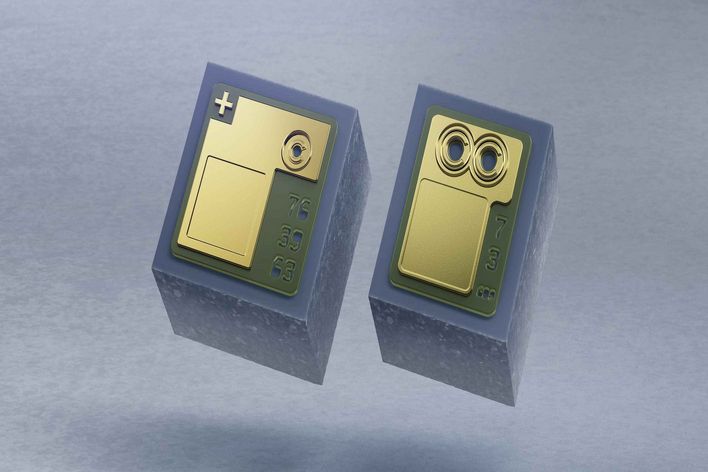

VCSEL de modo individual frente a VCSEL multimodo: ¿dónde están las diferencias?
Imagen tecnológica láser VCSEL monomodo y multimodo, TRUMPF Photonic Components
Actualmente existen dos tipos de VCSEL: VCSEL modo individual y VCSEL multimodo. Un VCSEL de modo individual produce un rayo de luz con alta pureza espectral y tiene menor divergencia y mayor potencia de coherencia que un VCSEL multimodo. Mientras que los VCSEL de modo individual se encuentran con especial frecuencia en numerosas aplicaciones de sensores industriales, los VCSEL multimodo, muy compactos, se utilizan principalmente en aplicaciones móviles de consumo y en sensores altamente integrados.
