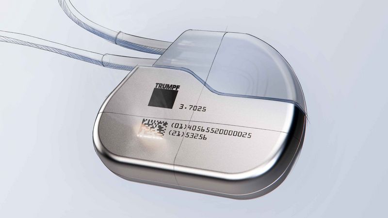

Lasermarkierter Herzschrittmacher
Aparatos médicos implantables activos (AIMD)
Fabricar AIMD de forma más eficiente con tecnología láser
La fabricación de aparatos médicos implantables es extremadamente complicada, sobre todo por la electrónica tan delicada que tienen en su interior. Le mostramos cómo utilizar la tecnología láser para crear conexiones eléctricas estables y cordones de soldadura estancos al helio que puedan soportar grandes cargas.
¿Cuáles son los retos de la fabricación de implantes médicos?
Los aparatos médicos implantables, como los marcapasos, constan de componentes diminutos y componentes eléctricos sensibles. Tienen que funcionar a la perfección en el cuerpo humano y no deben causar ningún daño. Están sujetos a una gran cantidad de requisitos técnicos y, por lo tanto, plantean grandes exigencias a los procesos e instalaciones de producción: como los componentes utilizados son a menudo muy delicados y los pasos de producción muy complejos, muchos fabricantes confían en el trabajo manual para montar los implantes. Por un lado, esto es problemático porque cada vez es más difícil encontrar empleados cualificados. Por otro lado, dificulta la expansión de la producción, especialmente con plantas de producción adicionales. Además, los fabricantes están obligados a documentar todos los pasos de la producción de forma trazable.
Dado que los aparatos médicos implantables son vitales para muchas personas, es necesario que estén disponibles en cantidad suficiente. Para garantizarlo, las plantas de producción deben funcionar de forma fiable, tener un tiempo de duración de la avería mínimo y permitir un servicio (mantenimiento) rápido. En este contexto, es cada vez más importante que las capacidades y la tecnología de producción puedan ampliarse con los componentes necesarios del sistema de forma modular, de modo que puedan utilizarse de forma flexible para diversos productos.
Algunos ejemplos de implantes activos son los marcapasos, los desfibriladores o los sensores neuronales. Constan de varios componentes (por ejemplo, pilas, cables o circuitos de conmutación) que primero se fabrican de forma individual y luego se ensamblan. Las carcasas de estos implantes deben estar herméticamente cerradas para proteger tanto la electrónica sensible como el cuerpo del paciente.

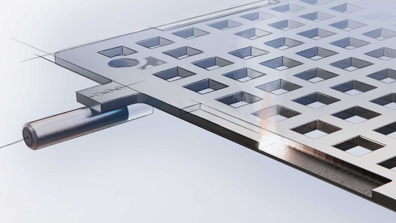

Soldadura por contacto de electrodos (pila)
La soldadura por láser puede utilizarse para garantizar conexiones eléctricas sin pérdidas dentro de un área de contacto específica.
Las frecuencias e intensidades de repetición de pulsos pueden controlarse, lo que permite soldar por láser a baja temperatura y unir casi todos los materiales metálicos. Esto es especialmente importante para las tarjetas de circuitos impresos flexibles de desfibriladores y marcapasos o para conectar unidades de sensores sensibles. Estos cordones de soldadura pueden soportar altas cargas mecánicas.

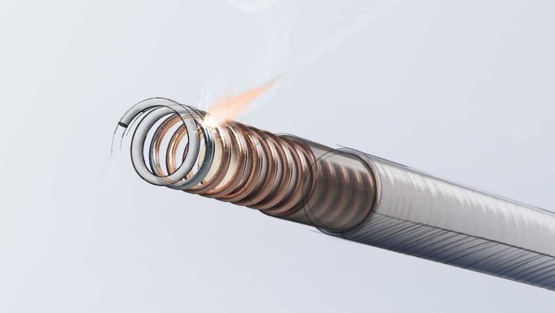

Corte por láser de cables de varias hélices
Al cortar cables de varias hélices, el láser garantiza que el recubrimiento de las bobinas individuales permanezca intacto. Esto permite recortar la geometría según sea necesario mediante un corte radial, axial, escalonado o en ángulo recto para prepararla para su posterior procesamiento, por ejemplo, la soldadura por láser de los extremos del cable.
Esta tecnología no produce ningún distribuidor de polvo que puedan dañar el aislamiento. Además, no hay impacto térmico ni desgaste. El proceso está automatizado. Por lo tanto, también requiere menos tiempo y reajustes en comparación con los métodos de fabricación convencionales.

Marcado por láser de los números de serie
El innovador marcado por láser permite realizar marcas con contrastes fuertes, permanentes y que no se corroen, que son fáciles de leer en una amplia variedad de materiales.
Esto permite poner números de lote secuenciales y designaciones de serie a aparatos y piezas individuales para una identificación y seguimiento más rápidos y sencillos en la fabricación y la logística.

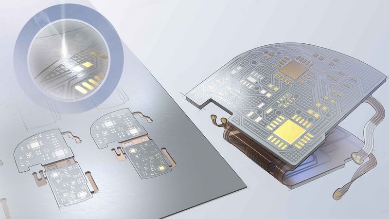

Aplicaciones del láser en el campo de la electrónica
Cuando se cortan sensores con materiales portadores de polímeros, como las tarjetas de circuitos impresos (PCB) flexibles, el láser ofrece la mayor libertad geométrica. Esta flexibilidad es la que permite plegar las tarjetas de circuitos impresos y colocarlas en pequeñas carcasas compactas, como la electrónica de los marcapasos o las unidades de cámaras y de sensores de los endoscopios flexibles. El mismo láser que se utiliza aquí para cortar también puede utilizarse para marcar por láser los números de serie, entre otras cosas.

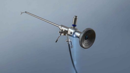

Lasermarkiertes Endoskop
Fabricación con láser de instrumentos quirúrgicos
Los instrumentos quirúrgicos, como los endoscopios o los catéteres, tienen que soportar grandes cargas, altas temperaturas y detergentes agresivos. Descubra cómo el láser proporciona superficies lisas y conexiones sólidas para los instrumentos médicos, garantizando la máxima esterilidad y estabilidad.
