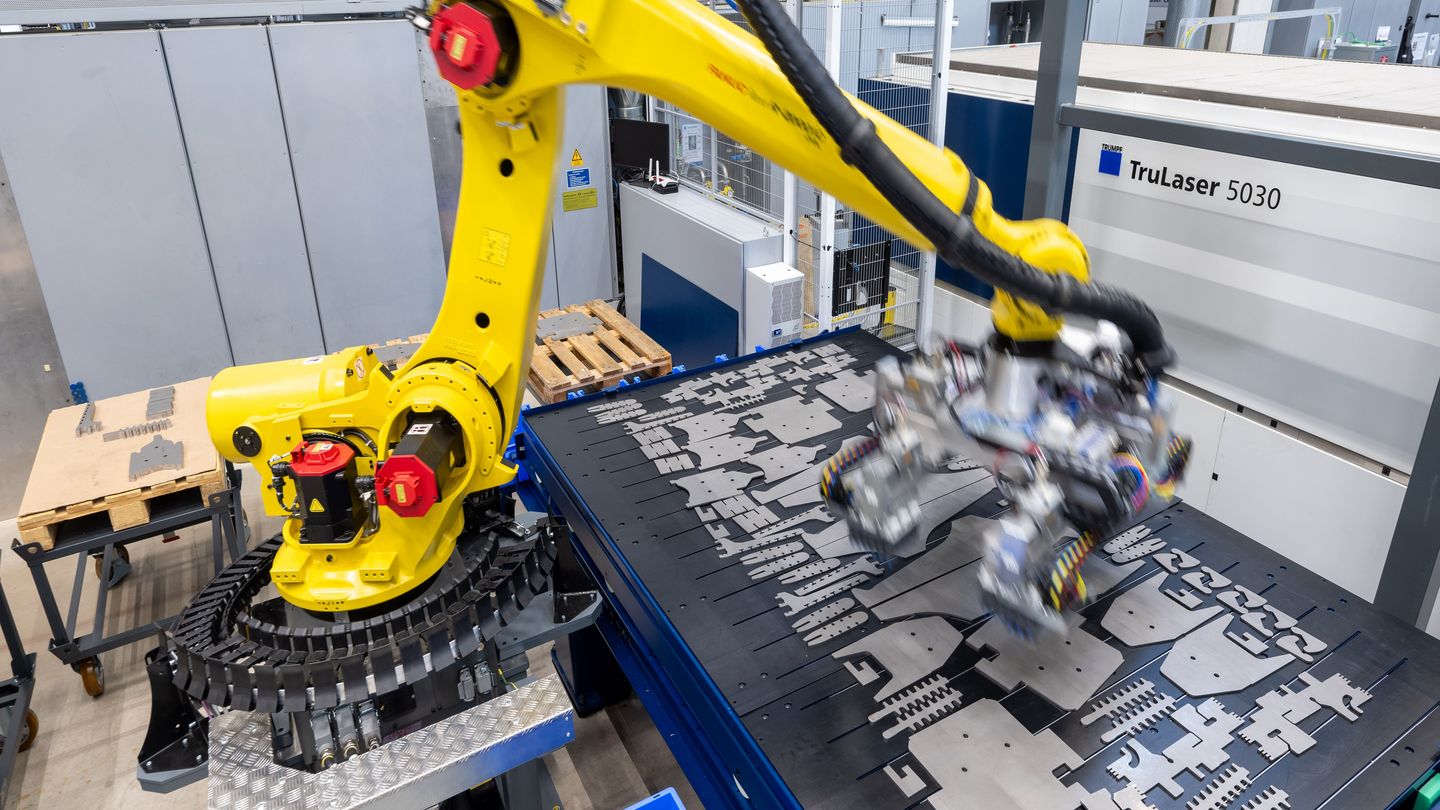

El SortMaster Vision se utiliza para la clasificación automatizada. "Al asociarnos durante varios años con Intrinsic, una empresa líder en software de IA y robótica en el Grupo Alphabet, hemos introducido capacidades de robótica adaptativa en SortMaster Vision, incluida la percepción automatizada y la planificación de la trayectoria del robot. Esto permite a un robot reconocer de forma autónoma las partes separadas utilizando el reconocimiento de imágenes respaldado por IA", dice Schneider. El software calcula de forma autónoma el plan de movimiento del robot, incluidos los puntos de agarre. El SortMaster Vision obtiene de forma independiente toda la información de la pieza del programa de corte, simulando de esta forma varias retiradas de piezas por adelantado y selecciona la más adecuada en tiempo de ejecución. Esto elimina la necesidad de programar el proceso de clasificación. Además, el proceso crea la máxima flexibilidad con respecto a la gama de piezas y tamaños de lote.
"Gracias a este proceso innovador y a la asociación con Intrinsic, los clientes ahora pueden clasificar automáticamente las piezas que no se podían eliminar con soluciones convencionales, incluso con un tamaño de lote de uno", explica Schneider. Estos incluyen, en particular, piezas pequeñas o complejas que son propensas a volcarse o inclinarse en el esqueleto de chatarra. Pero incluso las piezas más gruesas se pueden separar y clasificar automáticamente mediante el proceso de clasificación. "Esta solución totalmente automática para separar y clasificar es una verdadera revolución que cambia las reglas del juego", dice Schneider. Los dos módulos de clasificación también se pueden reequipar en una fecha posterior, lo que reduce la inversión inicial y permite aumentar el grado de automatización paso a paso.

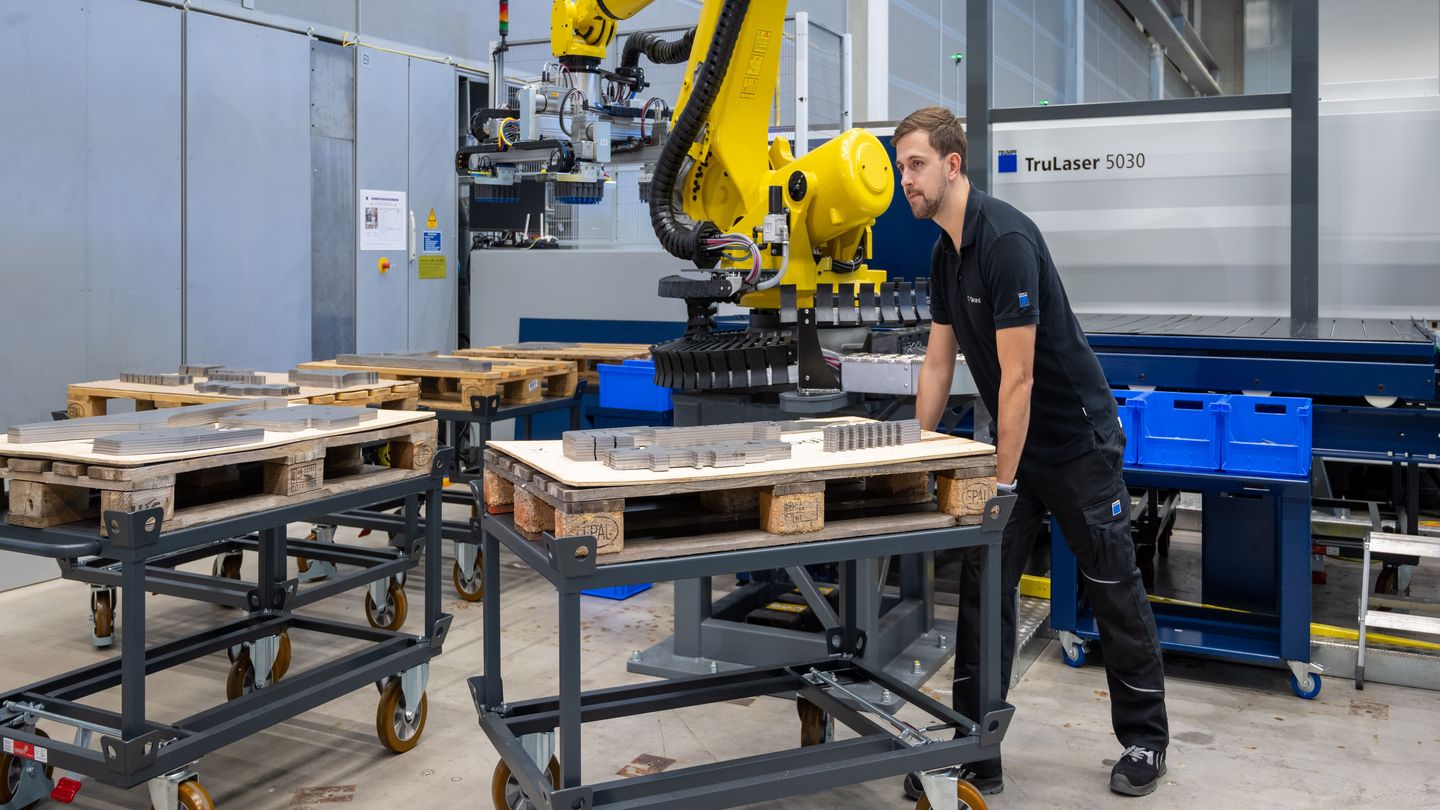

Acabado apilado
Después de la clasificación automatizada con SortMaster Station y SortMaster Vision de TRUMPF, el empleado solo tiene que retirar las pilas de piezas terminadas

Las nuevas soluciones SortMaster Station y SortMaster Vision de TRUMPF permiten una clasificación totalmente automática sin necesidad de programación.
Clasificación automatizada con SortMaster Station y SortMaster Vision de TRUMPF
Gracias a las funciones robóticas adaptativas, se elimina toda programación del proceso de clasificación.
