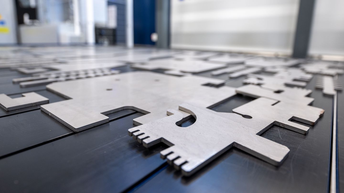

Ditzingen / Hannover, 23. Oktober 2024 – Zur EuroBLECH 2024 präsentiert TRUMPF eine völlig neue Lösung für das automatisierte Absortieren von 2D-lasergeschnittenen Teilen. Mit der SortMaster Station und dem SortMaster Vision können Kunden künftig besonders zuverlässig und ganz ohne Programmieraufwand absortieren lassen. Entscheidend dabei ist, dass die SortMaster Station die Teile im ersten Schritt unabhängig von ihrer Geometrie aus der Blechtafel heraustrennt. Anschließend sortiert der Maschinenbediener die separierten Teile manuell oder lässt sie vollautomatisiert durch den SortMaster Vision entnehmen und palettieren. Währenddessen bearbeitet die Laserschneidmaschine bereits die nächste Blechtafel. „Das automatisierte Absortieren von Teilen gehört zu den größten Herausforderungen in der Blechwelt. Herkömmliche Verfahren eignen sich vor allem für einfache Bauteile mit mittleren Blechdicken von bis zu 12 Millimetern. Vielen Unternehmen sind gängige Automatisierungslösungen zu unflexibel und zeitaufwändig in der Programmierung, sodass sie ihre Teile per Hand absortieren lassen. TRUMPF ermöglicht mit der SortMaster Station und dem SortMaster Vision ein automatisiertes Absortieren jeglicher Blechteile und stellt damit einmal mehr seine technologische Vorreiterrolle unter Beweis“, sagt Thomas Schneider, CTO TRUMPF Werkzeugmaschinen. TRUMPF bietet seinen Kunden die neue Lösung im 3-Meter-Format für die Laserschneidmaschinen der Serie 3000 und 5000 an.

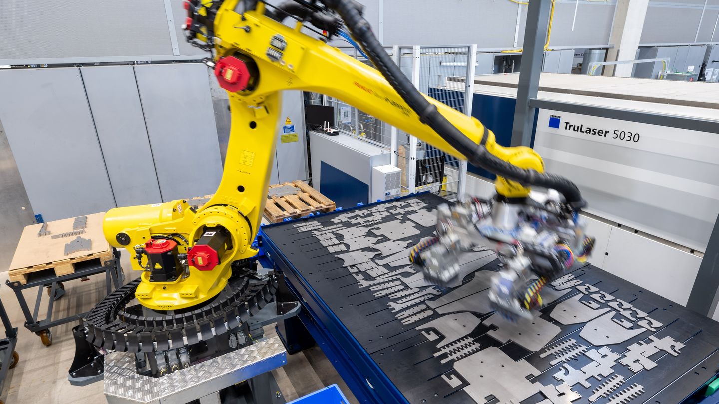

Für das automatisierte Absortieren kommt der SortMaster Vision zum Einsatz. „In mehrjähriger Zusammenarbeit mit Intrinsic, einem führenden Unternehmen für KI und Robotik-Software bei Alphabet, haben wir adaptive Robotikfunktionen in unserem SortMaster Vision eingeführt, darunter die automatisierte Wahrnehmung und die Planung von Roboterpfaden. Dadurch kann ein Roboter die getrennten Teile mithilfe einer KI-gestützten Bilderkennung selbstständig erkennen“, sagt Schneider. Die Software berechnet selbstständig den Bewegungsplan des Roboters einschließlich der Greifpunkte. Der SortMaster Vision holt sich dabei sämtliche Teileinformationen selbständig aus dem Schneidprogramm. Damit simuliert er verschiedene Entnahmen vorab und wählt zur Laufzeit die geeignetste aus. Dadurch entfällt jegliche Programmierung des Absortierprozesses. Darüber hinaus schafft der Prozess maximale Flexibilität hinsichtlich Teilespektrum und Losgrößen. „Dank des innovativen Prozesses und der Partnerschaft mit Intrinsic können Kunden nun auch Teile automatisiert absortieren, die mit herkömmlichen Lösungen nicht entnehmbar waren, und dies selbst bei Losgröße Eins“, sagt Schneider. Dazu gehören vor allem kleine oder komplexe Teile, die Gefahr laufen im Restgitter zu verkippen oder zu verkanten. Aber auch dickere Teile lassen sich durch den Separierprozess heraustrennen und automatisiert absortieren. „Diese vollautomatische Lösung für Separieren und Sortieren ist ein echter Game-Changer“, so Schneider. Die beiden Sortiermodule sind auch zu einem späteren Zeitpunkt nachrüstbar, wodurch die Anfangsinvestition reduziert und der Automatisierungsgrad schrittweise erhöht werden kann.

Nach dem automatisierten Absortieren mit SortMaster Station und SortMaster Vision von TRUMPF muss der Mitarbeiter nur noch die fertig gestapelten Teile entnehmen. (Quelle: TRUMPF)

Die neuen Lösungen SortMaster Station und SortMaster Vision von TRUMPF ermöglichen, ohne Programmierung vollautomatisch abzusortieren. (Quelle: TRUMPF)

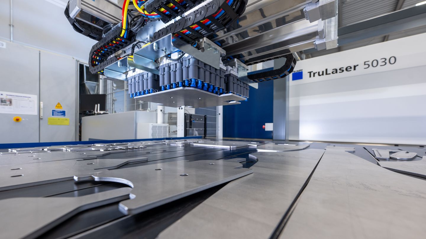

Automatisiertes Absortieren mit SortMaster Station und SortMaster Vision von TRUMPF: Dank adaptiven Robotikfunktionen entfällt jegliche Programmierung des Absortierprozesses. (Quelle: TRUMPF)

Die neuen Lösungen SortMaster Station und SortMaster Vision von TRUMPF können auch dicke und komplexe Bauteile automatisiert absortieren. (Quelle: TRUMPF)
