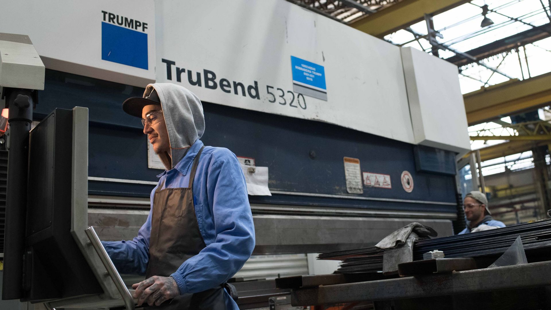

TruBend Serie 5000, produktive Allroundmaschine
TruBend Serie 5000
Die TruBend Serie 5000 ist die weltweit erfolgreichste Biegemaschine von TRUMPF. Vom Programmieren über das Rüsten bis zum eigentlichen Biegen fertigen Sie damit konkurrenzlos produktiv. Innovative Merkmale wie die Unterwerkzeugverschiebung und der 6-Achs-Hinteranschlag eröffnen Ihnen volle Applikationsfreiheit. Eine Vielzahl von Innovationen wie das revolutionär einfach und intuitiv zu bedienende Steuerungskonzept sowie neuartige Lösungen im Bereich Ergonomie wie der MagicShoe erleichtern die Arbeit des Bedieners.
