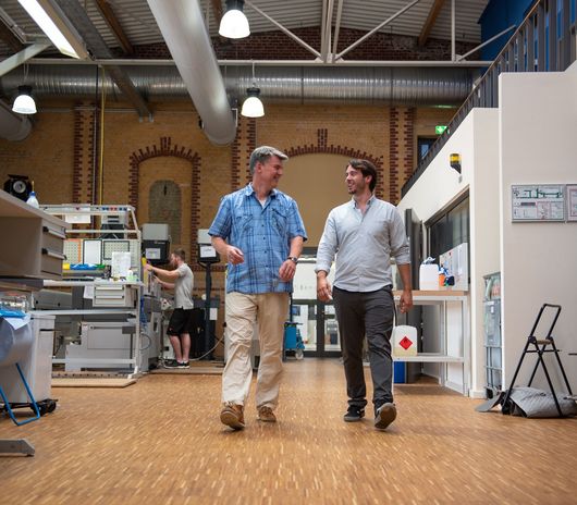

Die Christoph Miethke GmbH & Co. KG ist ein Potsdamer Medizintechnikunternehmen, das innovative neurochirurgische Implantate für Hydrocephalus-Patienten entwickelt. Was mit einer guten Idee Anfang der 90er Jahre begann, hat sich bis heute zu einem weltweit agierenden Unternehmen entwickelt. In historischen Gemäuern aus dem 19. Jahrhundert wird jedes Implantat mit modernster Fertigungstechnik und Sorgfalt einzeln produziert und stetig hinterfragt und weiterentwickelt.
