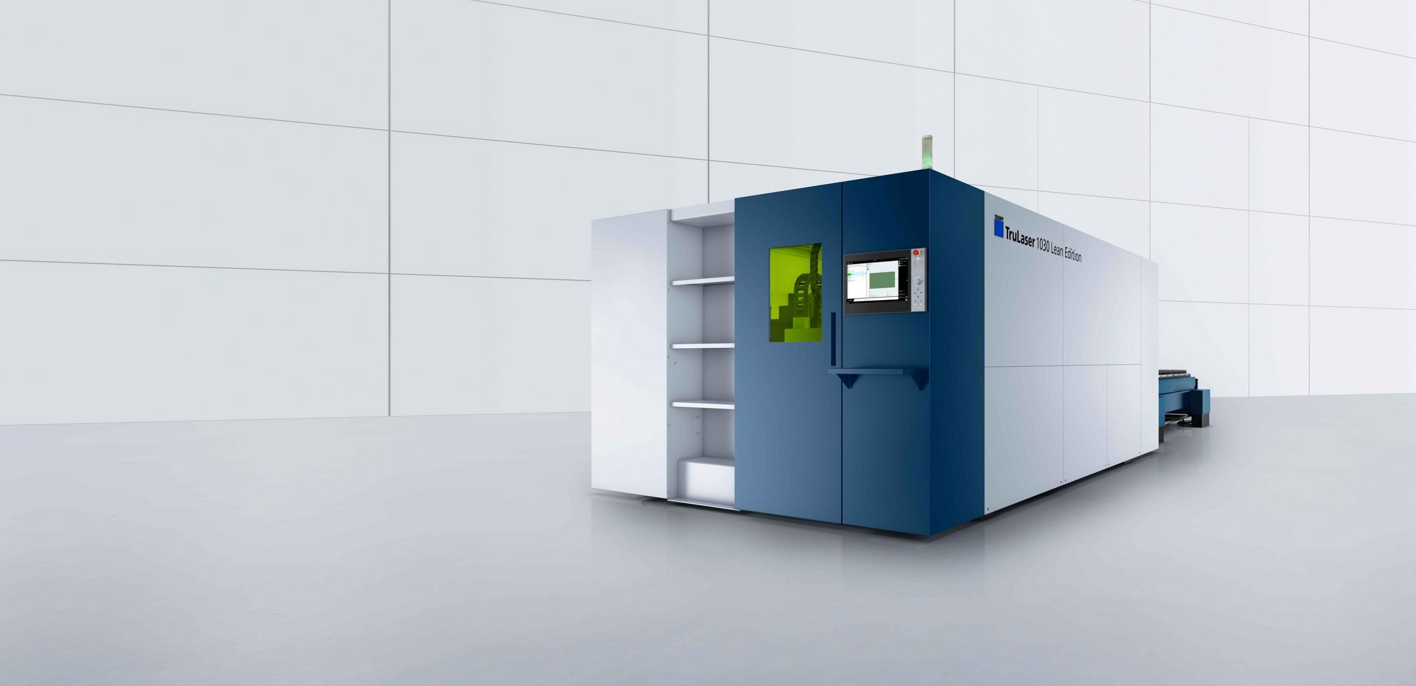

2D-Laserschneidmaschinen
TruLaser Serie 1000 Lean Edition
Einfach Laserschneiden – lean und leistungsstark!
Reduziert für maximale Effizienz, mit intuitiver Bedienung – robust, qualitätsstark, sicher!
Hier zählt Preis-Leistung im Laserschneiden: Die robusten Maschinen der TruLaser Serie 1000 Lean Edition meistern ihren Job kosteneffizient. Denn sie rechnen sich auch bei niedriger Auslastung dank vergleichsweise geringem Invest. Mit 6 kW schneiden sie alles bis 25 mm und liefern Top-Qualität. Legen Sie direkt los: Die Bedienung der Maschinen ist intuitiv, die Schneiddaten sind bereits integriert.
