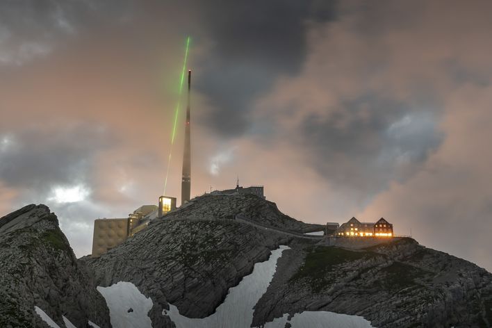

April, April! Das Matterhorn behält seine markante Spitze. Nur: Könnte ein Laser tatsächlich Berge schneiden?
S oll der Gipfel des Matterhorns tatsächlich mit einem Superlaser von TRUMPF abgetragen werden, um dort ein Hotel zu errichten? Keineswegs! Es war natürlich ein Aprilscherz. Aber wäre es möglich? Andreas Conzelmann, CEO TRUMPF Schweiz AG, klärt auf.
