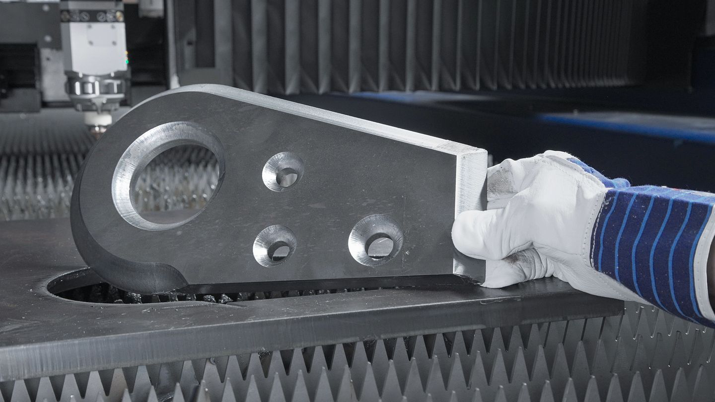

Schräge Kanten
Die TruLaser Serie 3000 Bevel Cut Edition bereitet die Schweißkanten optimal vor, indem sie während des Schneidens automatisch schräge Schnittkanten an den Konturen der Bauteile erzeugt. (Quelle: TRUMPF)

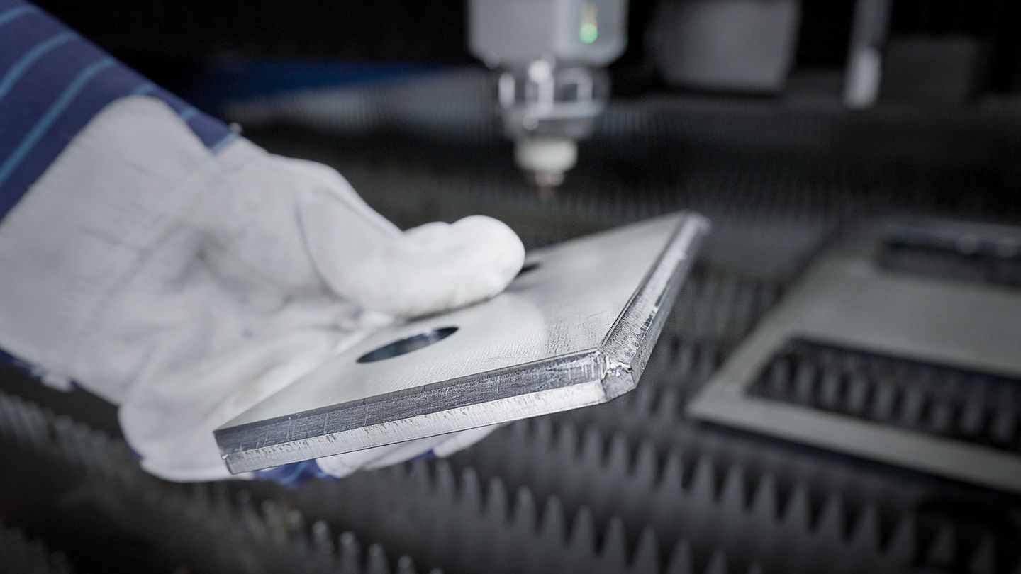

Komplexe Formen
Auch komplexe Fasengeometrien und Senkungen erzeugt die TruLaser Serie 3000 Bevel Cut Edition problemlos. (Quelle: TRUMPF)
