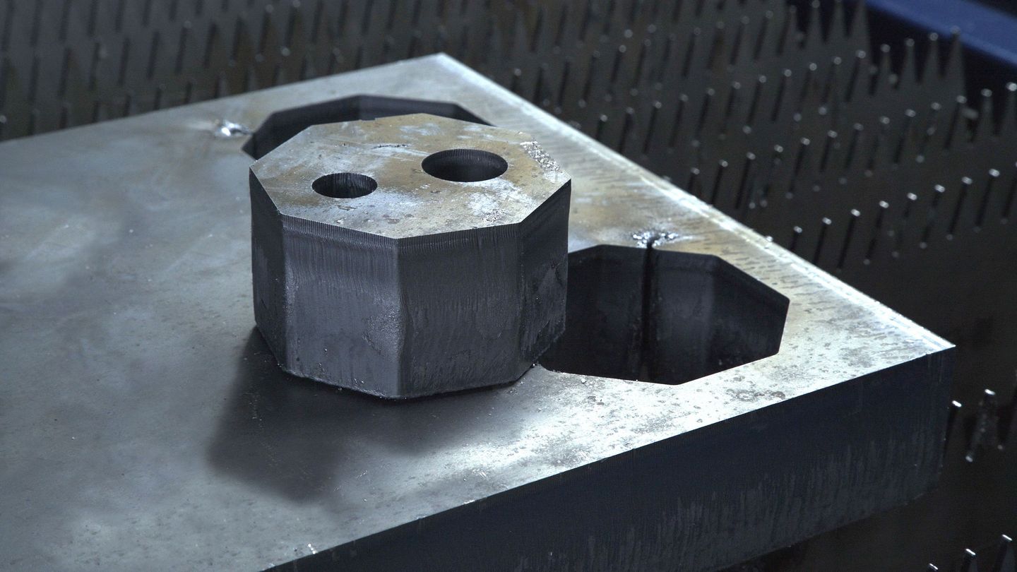

Bessere Teilequalität
Mit einem 12 kW starken Laser konnten Unternehmen bislang nur Baustahl mit einer Blechdicke von bis zu 15 Millimeter mit Stickstoff bearbeiten. Für dickere Bauteile war die Zufuhr von Sauerstoff notwendig. Dadurch entsteht eine Oxidschicht an den Schnittkanten der Bauteile, die das Personal in der Produktion anschließend maschinell oder händisch entfernt werden muss. Das ist mühsam und kostet Zeit. Alternativ können Unternehmen auf eine Plasmamaschine ausweichen, um dicke Bauteile zu schneiden. Diese arbeitet allerdings deutlich langsamer und weniger präzise als die Laserschneidmaschine. Der 24 kW starke Laser schneidet hingegen Blechdicken bis 20 Millimeter mit Stickstoff problemlos. Dadurch fällt kaum noch Nacharbeit an und die Produktivität steigt. Außerdem verbessert die doppelte Laserleistung die Qualität der geschnittenen Teile, vor allem bei mittleren und hohen Blechdicken.
