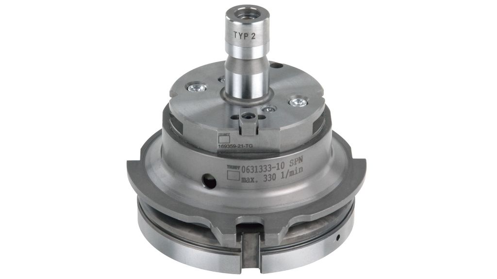

Werkzeug | Materialnummer | Hinweis |
Gewindeformwerkzeug (komplett mit Matrize für Bearbeitung von oben) | 699214 | Kostenpflichtig |
Durchzugwerkzeug (nach oben) | 699921 | Gratis |
Rundwerkzeug | 699800 | Gratis |

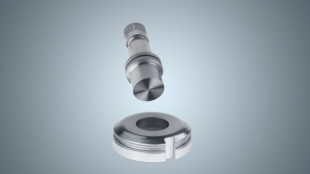

![](/filestorage/MyTRUMPF/_processed_/e/e/csm_punching-tools_gewindeformwerkzeug_header_240a64d743.jpg)
Vorteilsaktion: Gewindeformwerkzeug
Bestellen Sie ein Gewindeformwerkzeug und erhalten Sie das passende Vorloch- und Durchzugwerkzeug gratis.
Kostengünstig Gewinde formen
Reduzieren Sie Ihre Teilekosten durch Komplettbearbeitung auf Ihrer Stanz- oder Stanz-Laser-Maschine. Beim Formen von Gewinden wird das Material verdrängt und nicht geschnitten. Dadurch entstehen keinerlei Späne. Die dabei geformten Gewinde weisen eine höhere Festigkeit auf als geschnittene Gewinde und bieten darüber hinaus eine hohe Passgenauigkeit.
Die Komplettbearbeitung direkt auf der Maschine reduziert Teilekosten.
Durch die Kaltverfestigung des Materials wird eine hohe Festigkeit der Gewinde erzielt.
Das Gewindeformwerkzeug ist für unterschiedliche Gewindeabmessungen einsetzbar.
Das Werkzeug überzeugt durch seine hohe Passgenauigkeit.
3 Werkzeuge bestellen, 1 Werkzeug bezahlen!
Sichern Sie sich alle Werkzeuge für den gesamten Prozess des Gewindeformens in einem Paket: Bestellen Sie jetzt Ihr Gewindeformwerkzeug und erhalten Sie das passende Vorloch- und Durchzugwerkzeug gratis dazu. Nur bis 31.10.2019.

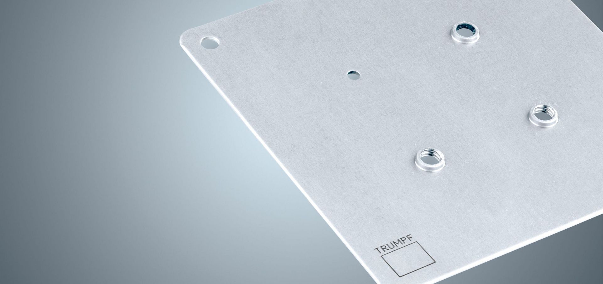

Formen Sie Gewinde einfach direkt auf Ihrer Stanz- oder Stanz-Laser-Maschine. Mit dem Gewindeformwerkzeug können Sie Gewinde in zwei bzw. drei Arbeitsschritten in Ihr Blech einbringen: Bei ausreichender Blechdicke formen Sie das Gewinde direkt in eine vorgearbeitete Stanzung. Bei dünnen Blechen bieten Durchzüge die Möglichkeit, normgerechete Gewinde herzustellen:
In Dickblech (> 3 mm Blechdicke)
In Dünnblech (≤ 3 mm Blechdicke)
Im Gegensatz zum Gewindeschneiden entstehen beim Gewindeformen keine Späne, da das Material während des Formvorgangs verdrängt und nicht geschnitten wird. Die dabei geformten Gewinde weisen eine höhere Festigkeit auf als geschnittene Gewinde und bieten darüber hinaus eine hohe Passgenauigkeit.
