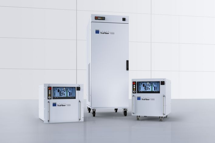

Kompakt dank geringer Stellfläche
Faserlaser sind kompakt und platzsparend. Damit sind sie ideal für die Fertigung, in der Platz häufig Mangelware ist.
