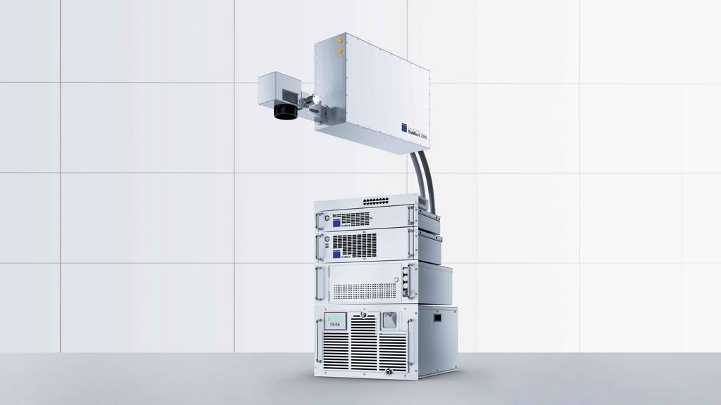

Aktuell steht ein weiteres Großprojekt mit den Laserspezialisten aus Ditzingen an: In den kommenden Jahren sollen sukzessive sämtliche Markierlaser durch die Ultrakurzpulslaser der TruMicro Mark Serie ersetzt werden. Die Vorteile der Technologie liegen für Felix Schmidt auf der Hand: „Durch die Mikrostrukturierung können wir robustere und langlebigere Beschriftungen aufbringen. Denn im Gegensatz zur Gravur entsteht keine Oxidschicht, die sich über die Waschzyklen langsam herauslöst.“ Außerdem entstehen während des Produktionsprozesses weniger Verbrennungsrückstände. Das zusätzliche manuelle Reinigen im Nachgang entfällt dadurch. Schmidt sagt: „Die Ultrakurzpulslaser ermöglichen es uns, noch effizienter zu arbeiten. Außerdem bieten sie eine konstante Laserleistung.“

Die Arbeit hat sich gelohnt, wie Felix Schmidt berichtet: „Wir haben einen Maschinen-Standard geschaffen und können diese Parameter unseren anderen Werken zur Verfügung stellen.“ Mittlerweile sind bereits einige TruMark Station 7000 mit TruMicro Mark 2030 Lasern im Einsatz. Eine davon steht seit Januar in China. Dort ist Alex Xu von der Stabilität der Laserleistung beeindruckt: „Bei Anlagen anderer Hersteller kam es immer wieder zu Schwankungen, das ist bei den neuen Ultrakurzpulslasern bisher kein Thema.“ Zudem konnte das chinesische Team den neuen Laser sehr schnell in Betrieb nehmen: Im Januar installiert läuft er seit Februar bereits in der Serienfertigung.
