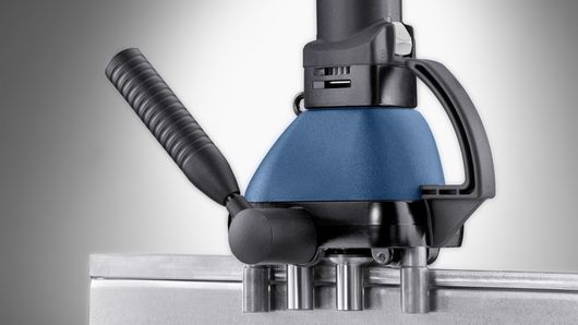

TRUMPF Falzschließer schließen Pittsburghfalze in einem selbsttätigen, beinahe geräuschlosen Roll-Gleitverfahren. Die Vorbereitung der Falze erfolgt dabei auf einer stationären Maschine. Sie formt die Ränder des Blechteils um. Anschließend wird ein Stehfalzblech auf den Pittsburghfalz gesteckt. Somit können Sie zwei oder mehrere Werkstücke miteinander verbinden.
Beim Falzschließer TruTool F 125 werden die vorbereiteten Winkel- und Stehfalze hämmernd zugedrückt und dicht verschlossen. Das frei stehende Werkzeug schließt vorgebogene Falze auch in Ecken und Winkeln. Ein gefederter Hammer sorgt für gleich bleibende Qualität, auch bei Blechdickenschwankungen.
