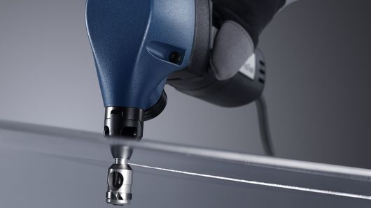

Nibbeln
Nibbler von TRUMPF
Nibbeln
Beim Nibbeln werden die Stanzlöcher so aneinander gesetzt, dass sie sich überschneiden. Auf diese Weise lassen sich Durchbrüche und Konturen mit beliebigen Formen erzeugen. Genibbelt wird beispielsweise bei größeren Radien oder bei unregelmäßigen Formen. Die Ansatzstellen der einzelnen Hübe bleiben an der genibbelten Kante sichtbar. Fährt man mit dem Finger an der Kante entlang, kann man die Stellen auch ertasten. Je mehr sich die Löcher überlappen, desto glatter wird die Kante. Doch dafür muss die Stanzmaschine auch mehr Hübe entlang einer Nibbelstrecke ausführen.
Technologiebild-TRUMPF-Nibbler
Nibbler
Mit den TRUMPF Nibblern arbeiten Sie immer ohne Vorschubkraft, verzugs- und funkenfrei - ob bei Coil-Schnitten, Behälter- oder Tankarbeiten.
