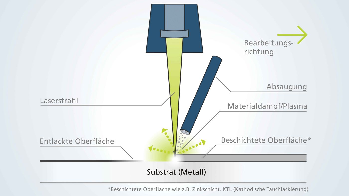

Verfahrensskizze der Anwendung Laserentlackung
Laserentlacken bzw. Laserablation ist ein Prozess bei dem Funktionsschichten mit Hilfe von Laserstrahlung (meist gepulst) selektiv von einer Oberfläche entfernt wird. Das absorbierende Material wird durch die Laserenergie erhitzt und verdampft oder sublimiert.
Das transparente Material wird im festen Zustand ablatiert. Geometrisch definierte Bereiche werden für einen Nachfolgeprozesse (Schweißen, Kleben, Schrauben, Sintern, Kontaktieren, etc.) zugänglich gemacht.
  1. Die Laserstrahlung trifft auf die Werkstückoberfläche.
  2. Die Laserstrahlung erhitzt das Material.
  3. Die Beschichtung wird durch die abrupte Verdampfung, Sublimation oder Ablatierung entfernt.
  4. Die Prozessprodukte werden mittels Absaugung abtransportiert.
