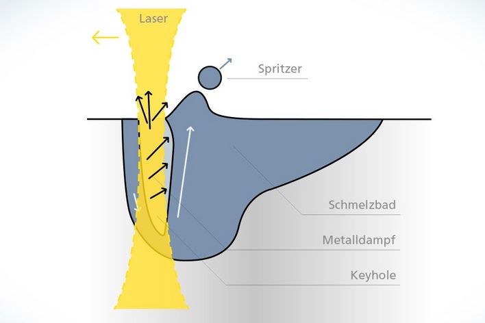

Warum entstehen beim Tiefschweißen Spritzer?
TRUMPF laserwelding without bright line weld scheme
Der Laserstrahl erhitzt das Material bis hin zur Verdampfung. Der ausströmende Metalldampf setzt das Schmelzbad in Bewegung und beschleunigt es - bei zu hoher Beschleunigung lösen sich Spritzer von der Keyhole Rückwand ab.
In der Schweißnaht entstehen dabei Auswürfe und es bleibt weniger Material übrig, um die Schweißnaht zu bilden.

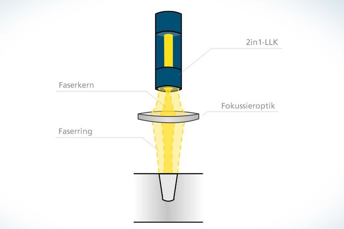

Die Lösung: BrightLine Weld für Ihren TruDisk Scheibenlaser
TRUMPF 2in1 laserlightcable for laserwelding
Mit der patentierten TRUMPF Technologie BrightLine Weld können Sie Materialien wie Baustahl, Edelstahl oder sogar Kupfer und Aluminium fast ohne Spritzer schweißen.
Doch wie funktioniert das genau? Unser patentiertes TRUMPF 2in1-Laserlichtkabel (LLK) beinhaltet einen inneren und äußeren Faserkern. Dadurch kann innerhalb des Lasers die Laserleistung flexibel auf den Kern, den Ring des 2in1-LLK und an das applikationsspezifische Optimum verteilt werden. So kann je nach Material die Leistungsverteilung optimal für das gewünschte Ergebnis eingestellt werden.

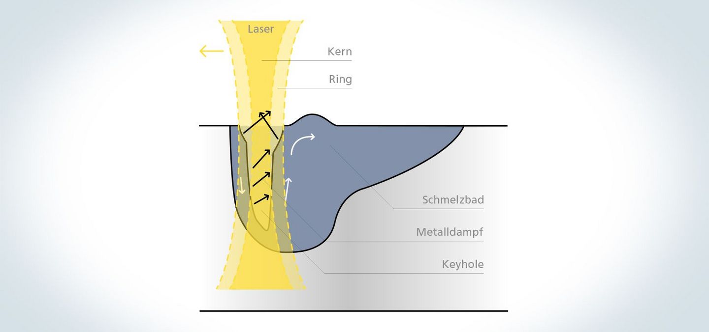

Schweißen mit BrightLine Weld
TRUMPF application laserwelding with brightlineweld
Aufgrund eines zusätzlichen Ringstrahls wird die Keyhole-Öffnung vergrößert und der Metalldampf kann so leichter entweichen. Die in Richtung Oberfläche beschleunigte Schmelze wird nun vom Ringstrahl in Richtung Schmelzbad abgelenkt und es entstehen keine Spritzer.
