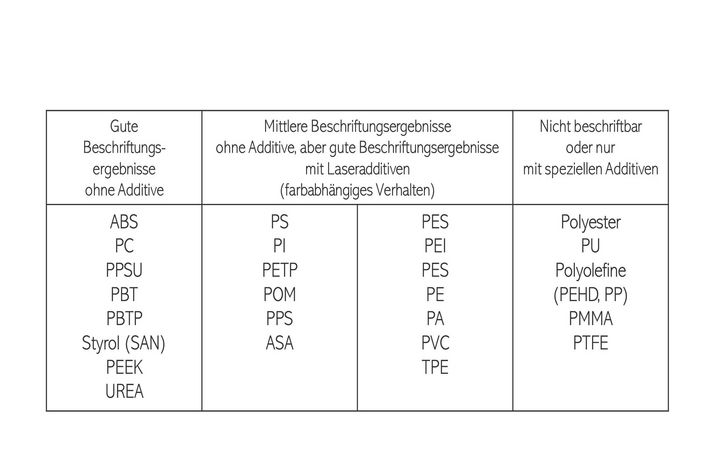

Mit Nanosekundenlasern erzielen Sie je nach Kunststoff, der eingesetzten Laserwellenlänge und Additive unterschiedlich gute Beschriftungsergebnisse. Um eine hohe Lesbarkeit und Beschriftungsqualität zu erzielen, empfiehlt es sich, einigen Industriekunststoffen lasersensitive Additive hinzuzufügen. Die Eigenschaften der Kunststoffe bleiben dabei weitgehend erhalten.

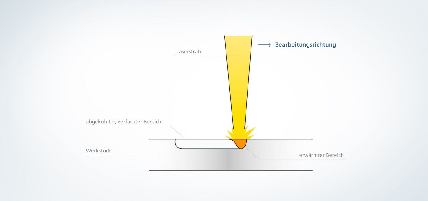

Farbumschlag: Verfahrensskizze
TRUMPF Anwendung Anlassen Markierlaser
Die Lasermenge ändert gezielt einzelne Moleküle und führt damit einen Farbumschlag herbei.

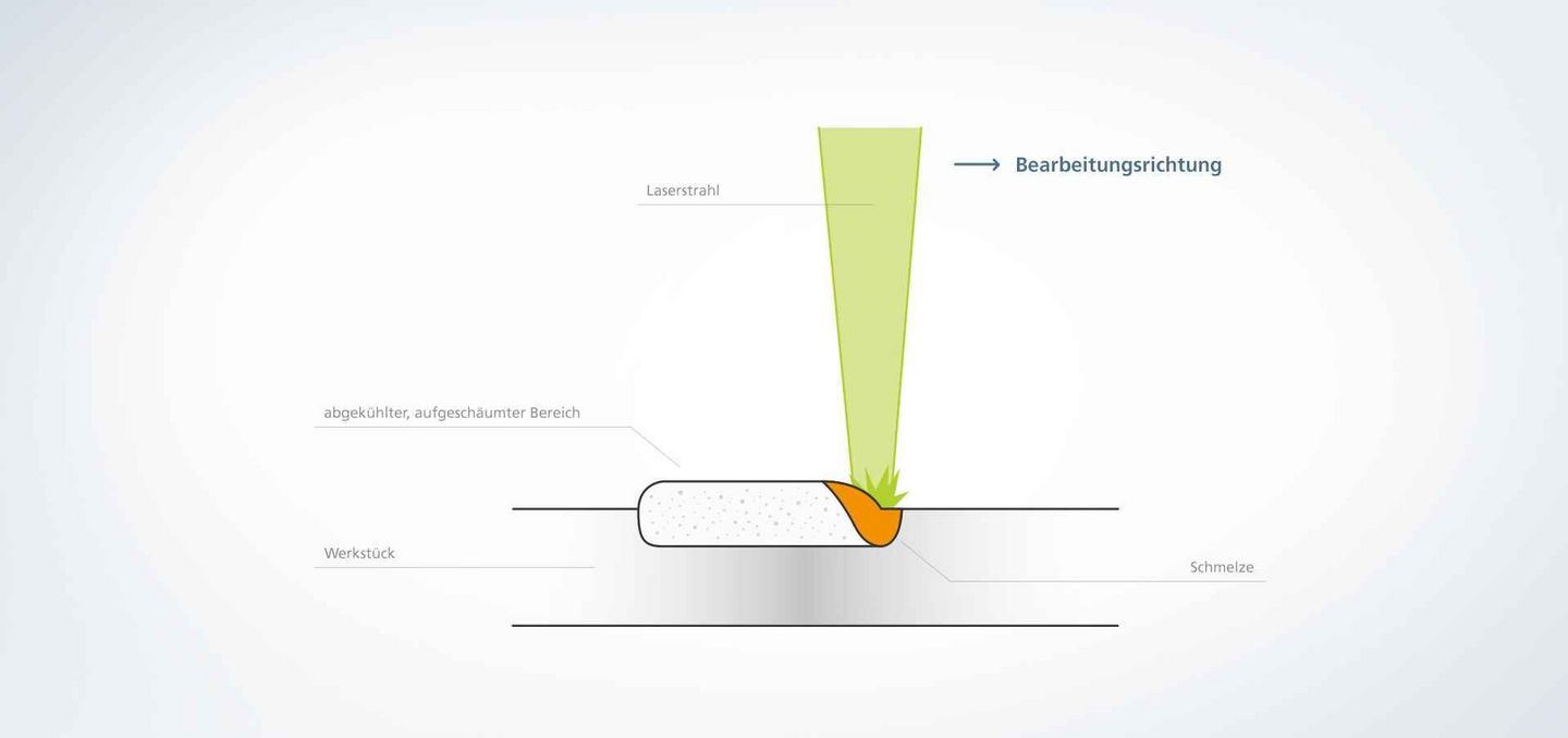

Aufschäumen: Verfahrenskizze
TRUMPF marking laser application foaming scheme
Beim Aufschäumen entstehen erhabene Markierungen

Zum Laserbeschriften auf Kunststoffen eignen sich hervorragend UV-Markierlaser und Faser- sowie Festkörperlaser im infraroten Wellenlängenbereich als Strahlquellen.
