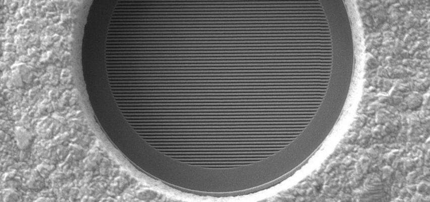

Multi-Mode VCSEL Polarisationskontrolle
Multi-Mode-VCSEL mit stabiler, fortschrittlicher, linearer Polarisation verbessern die Beleuchtungsqualität und die Auflösung in anspruchsvollen 3D-Beleuchtungsanwendungen, zum Beispiel in OLED-Displays.
Das Oberflächengitter ermöglicht die stabile Polarisation und wird direkt in das GaAs geätzt. Aufgrund des optimierten Gitterdesigns erreichen die polarisierten VCSEL eine nahezu 100-prozentige Leistungseffizienz im Vergleich zu nicht polarisierten VCSEL. TRUMPF hat die patentierte Technologie von VCSEL mit stabiler Polarisation für Großserienanwendungen entwickelt.

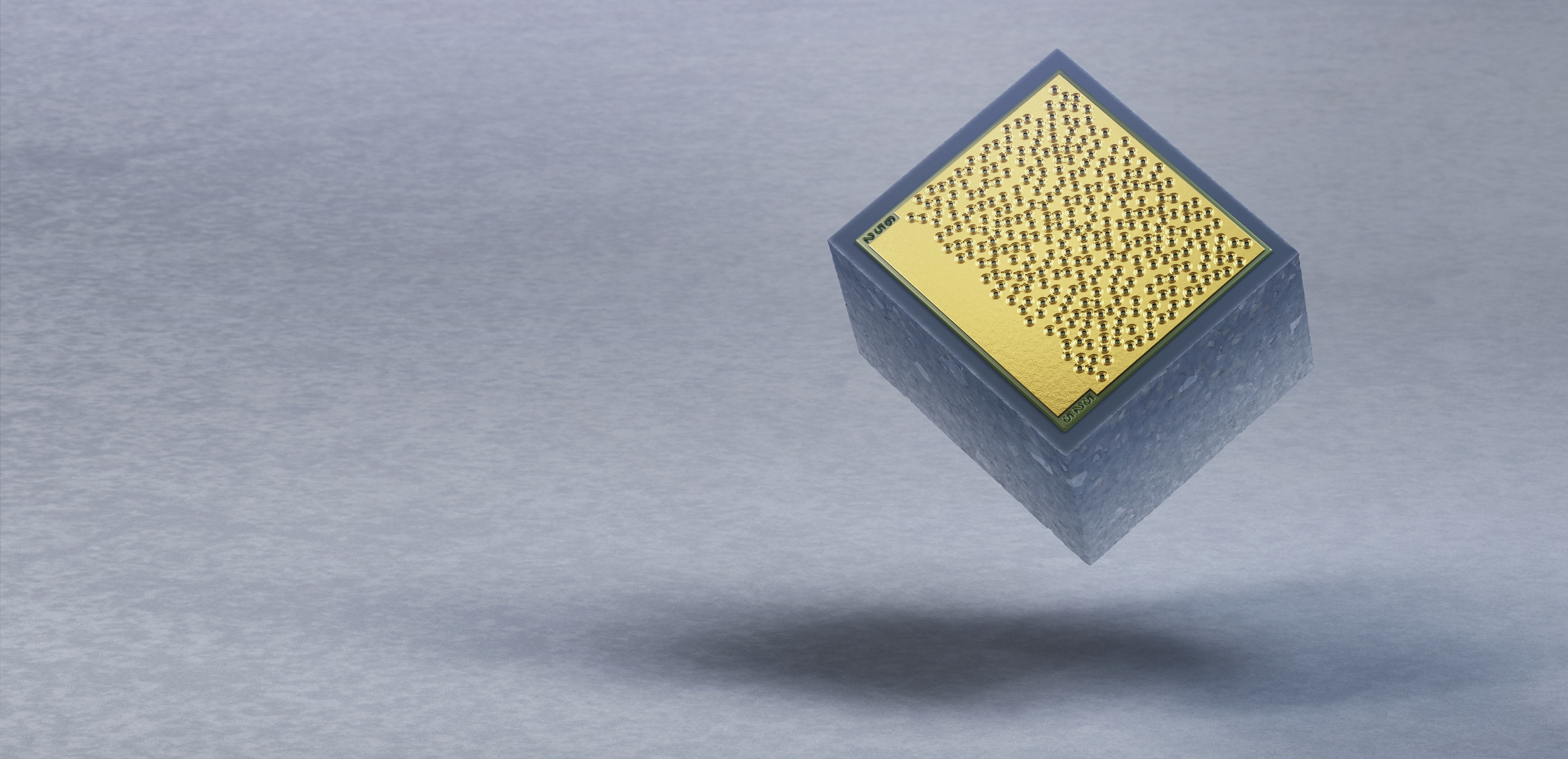

VCSEL-Array mit zufälligem Punktmuster bei 940 nm
VCSEL-Array für strukturierte Lichtsysteme. Emitterdesign mit zufälliger Streuung für fortschrittliche Anwendungen mit strukturiertem Licht.

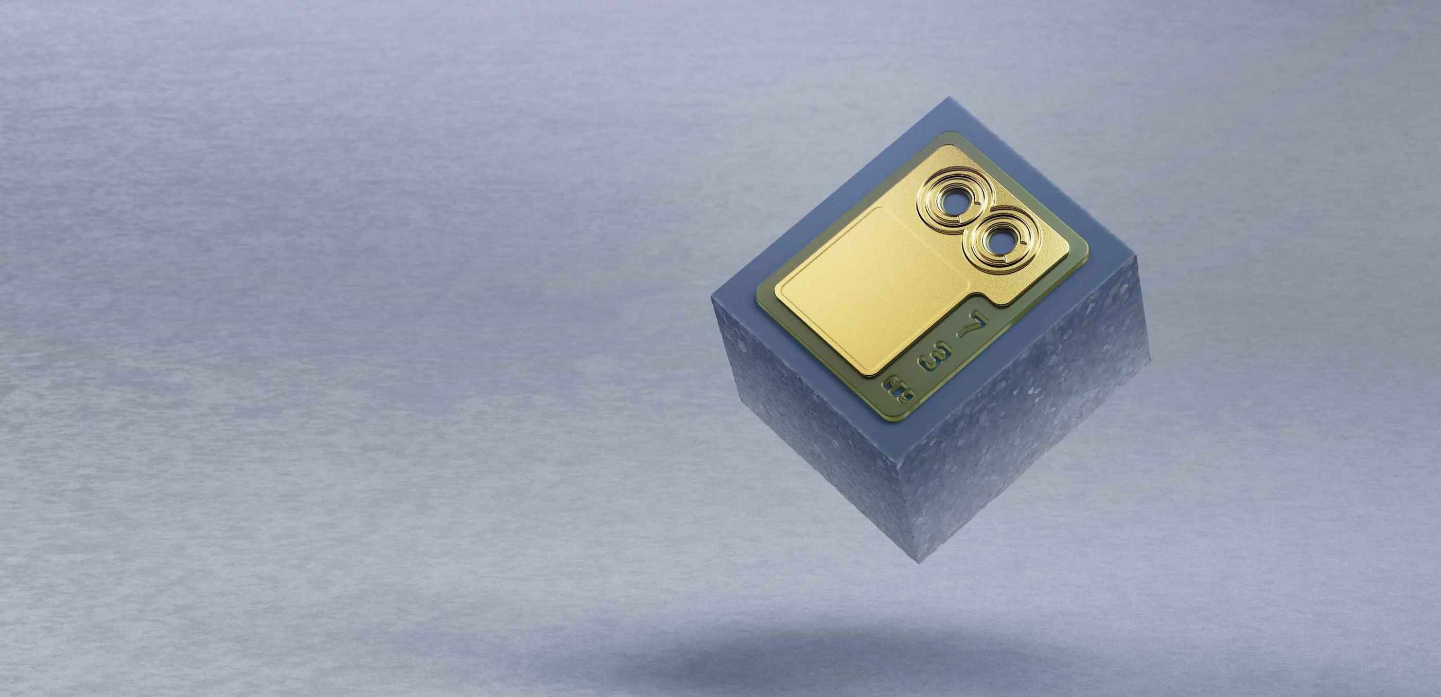

940 nm Multi-Mode-VCSEL mit Polarisationskontrolle
Der polarisationsstabile 940 nm Multi-Mode-VCSEL verfügt über zwei Emissionszonen, die eine optische Leistung von 8 mW erzeugen. Die stabile und lineare Polarisation verbessert die Beleuchtungsqualität und die Auflösung von 3D-Beleuchtungsanwendungen.
