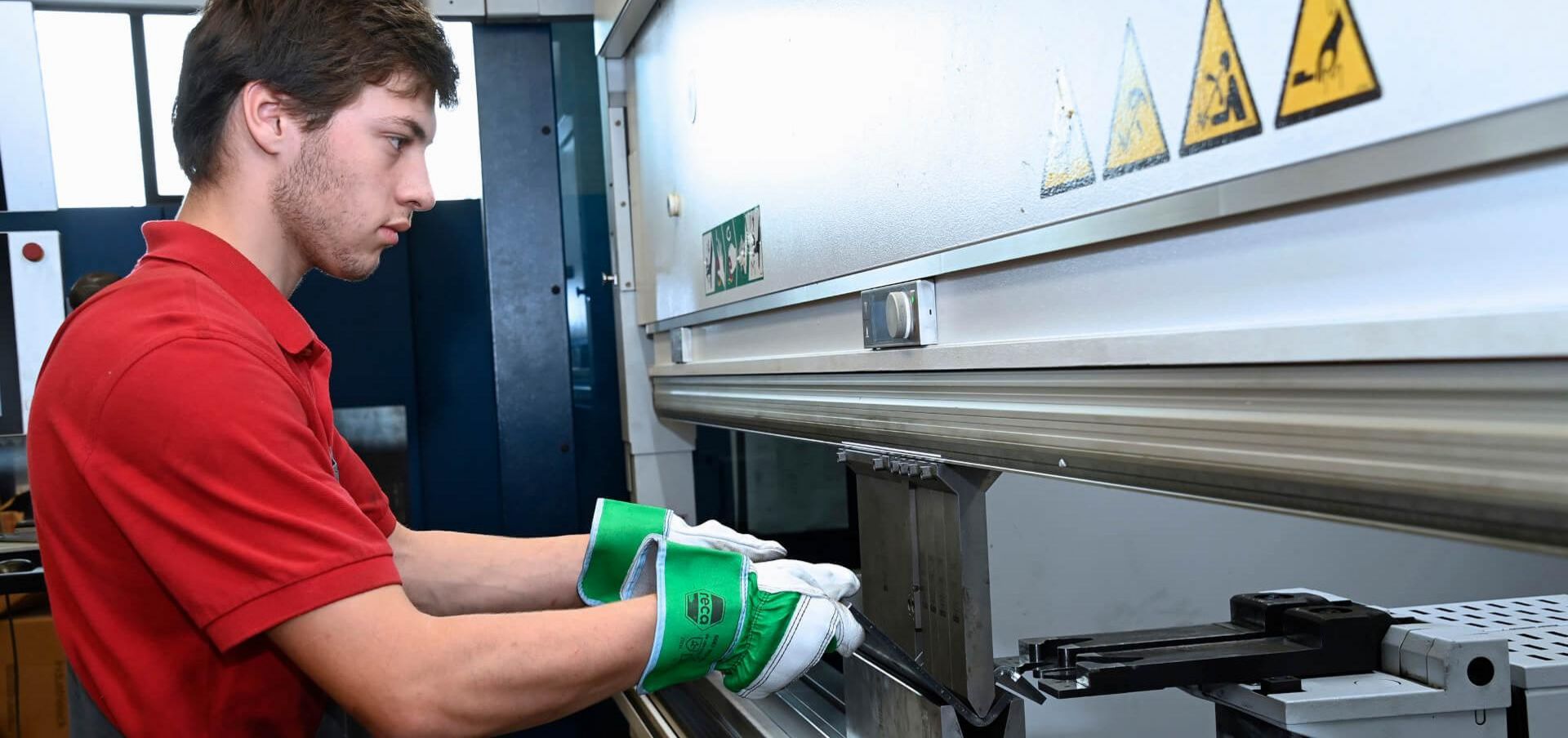

Assistenzsysteme und Software helfen bei der Arbeit: Die TruBend 5230 im Einsatz bei der Firma Fischer.

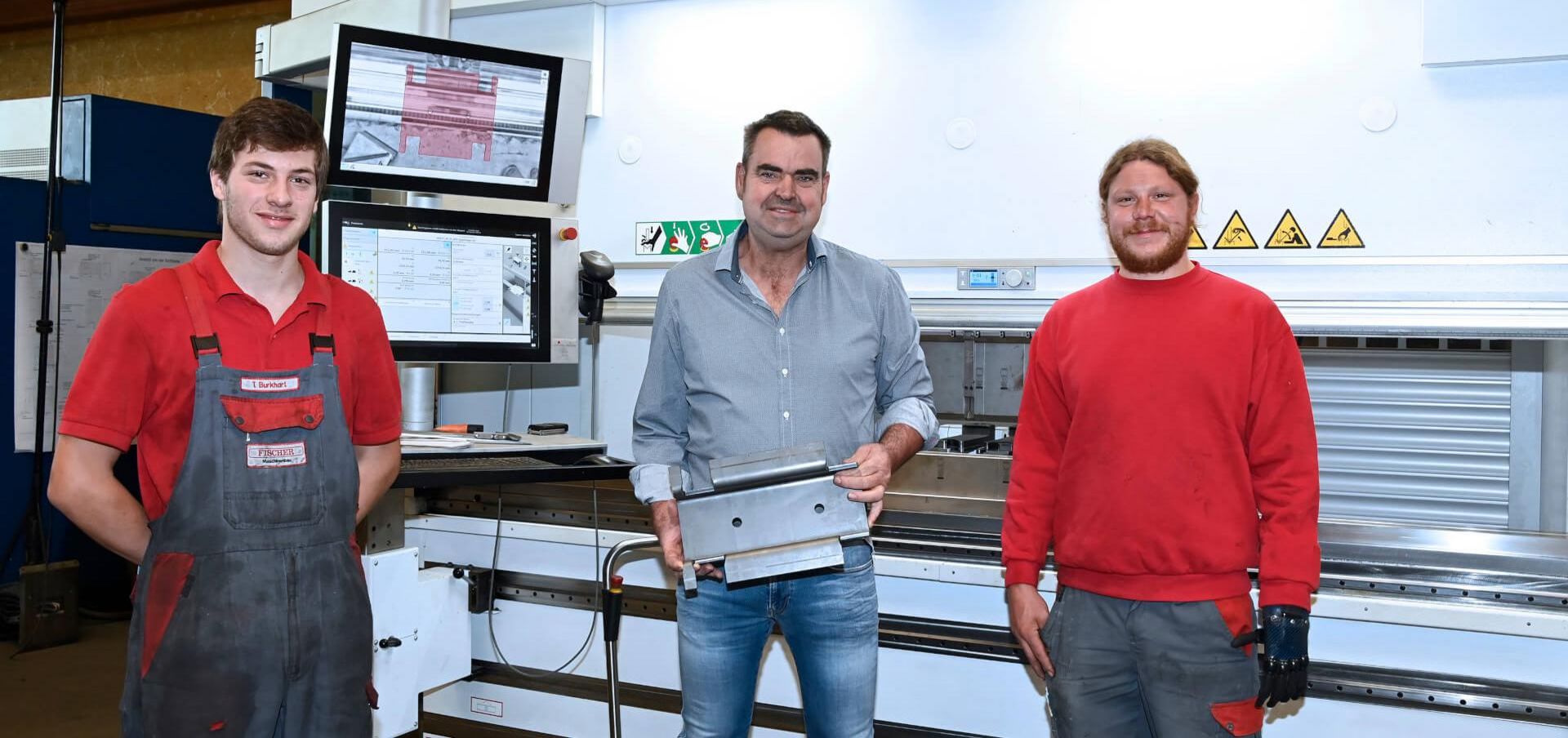

„Die Kombination Software, Maschine und die drei Optionen zur Sicherstellung der Genauigkeit eines Gutteils ist fast unschlagbar“, sagt Ralf Fischer (Mitte), hier mit seinem Auszubildenden Tobias Burkhart (links) und Michael Stiefvater (rechts), Leiter der Blechtechnik bei der Fischer Maschinenbau GmbH.

Der Part Indicator zeigt auf dem Bildschirm an, wie das Biegeteil positioniert werden muss, und signalisiert mit Hilfe der Funktion Kontur Check das Optimum mit leicht verständlichen Ampelfarben. Das System hat gleich mehrere Vorteile, allen voran die Reduktion von Ausschuss. „Wir haben sehr viele Teile, die vom Zuschnitt her gleich sind, aber gespiegelt werden“, erklärt Fischer. „Das große Plus des Part Indicators: Man kann einfach nicht mehr verkehrt kanten!“ Gleich zwei Kameras prüfen, wie das Teil eingelegt wurde, sodass dem Bediener anschließend auf dem Bildschirm angezeigt werden kann, ob die Einlageposition passt oder nicht und wo der Fehler liegt.
Den Ausschuss in der Blechtechnik hat Fischer Maschinenbau seither minimiert und die Schnelligkeit erhöht. „Früher haben wir oft einen Teststreifen oder generell ein bis zwei Teile mehr geschnitten, damit wir ein Gutteil hatten“, sagt Fischer. „Das machen wir jetzt eigentlich gar nicht mehr.“ Und: Selbst Mitarbeiter, die in diesem speziellen Bereich ungeübt sind, können kaum mehr Fehler machen.

Ob der Fischer-Kunde ein kleiner Schlosserbetrieb ist, der ein Einzelteil braucht, oder ein namhafter Anlagenbauer mit Serien-Wünschen – die cleveren Assistenzsysteme und das Biegeprogramm TecZone Bend machen den Mitarbeitern die Arbeit leicht. „Die Kombination Software, Maschine und die drei Optionen zur Sicherstellung der Genauigkeit eines Gutteils ist fast unschlagbar“, bilanziert Fischer.
