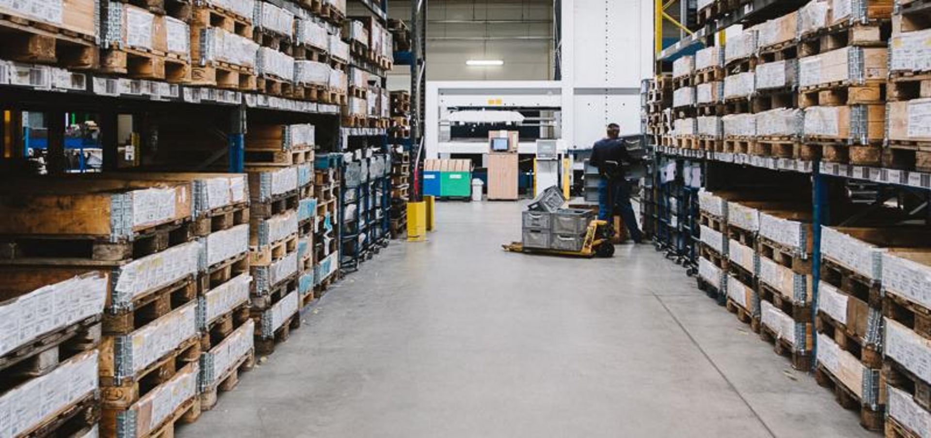

Auf 15.000 Quadratmetern bietet die PNH Kft. im ungarischen Vasvár die komplette Prozesskette Blech. Gründer und Geschäftsführer Martin Mitterhumer beschäftigt hier 260 Mitarbeiter.

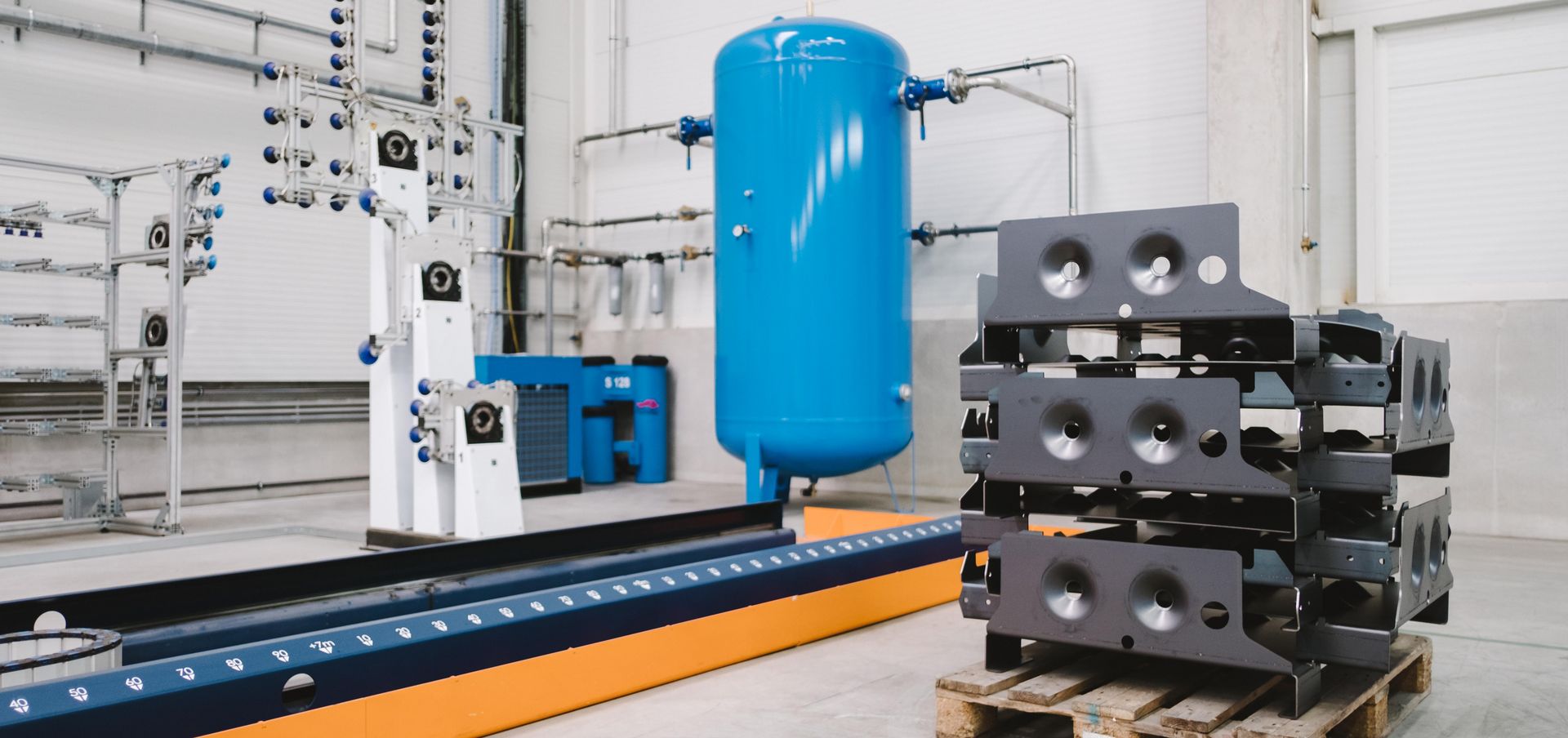

Für die Kesselblechfertigung müssen halbschalenförmige Vertiefungen ins Blech eingebracht werden. Zunächst eine harte Nuss für die TruBend Cell 5000. Heute bewältigt die Biegezelle die Umformung vollautomatisch und spart damit eine Menge Zeit.
