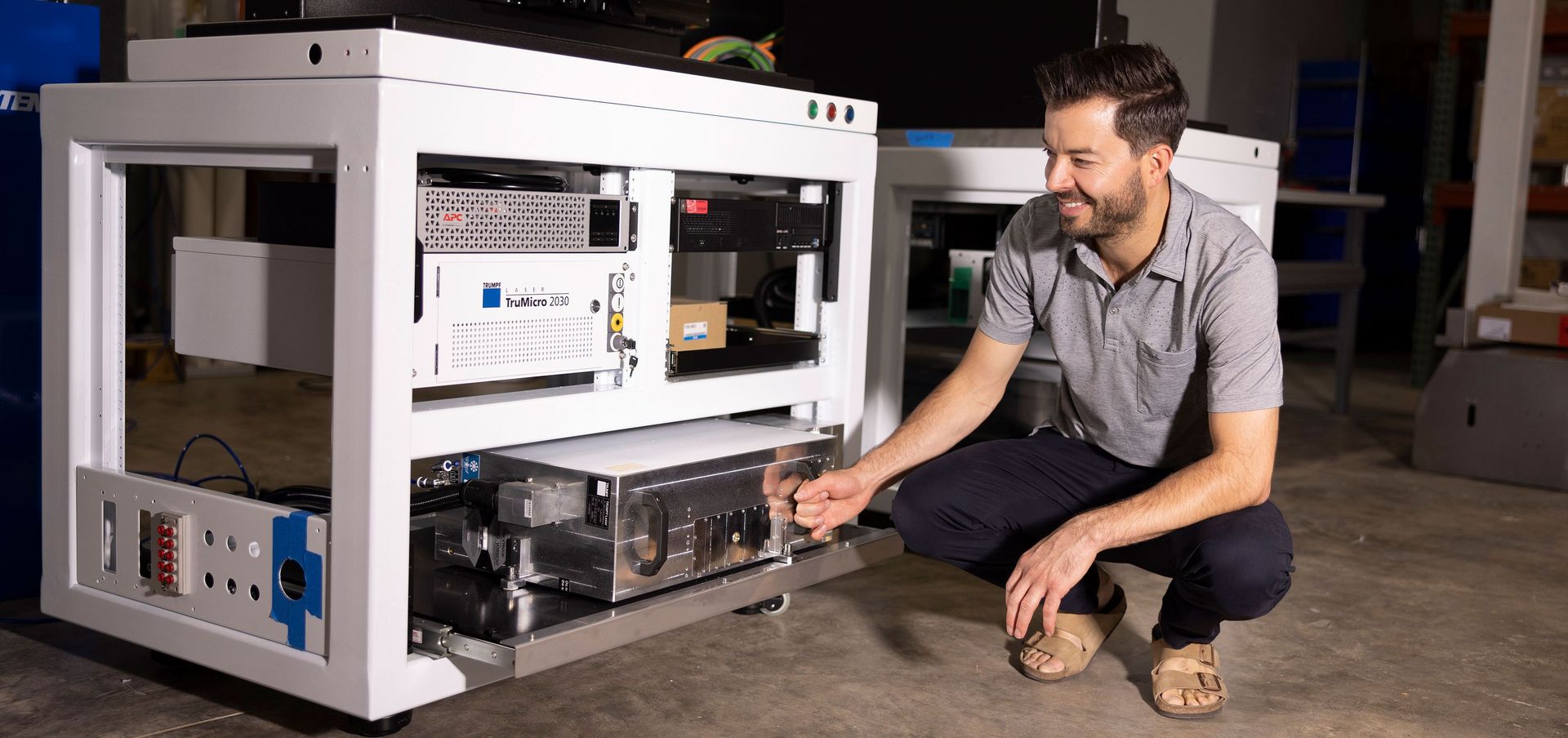

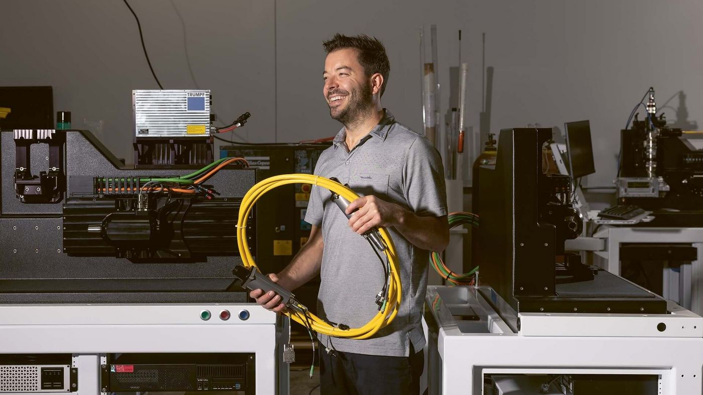

Alpine Laser nimmt Kontakt zu TRUMPF auf. Die beiden Unternehmen arbeiten daraufhin gemeinsam an der Entwicklung des Medicut Pro von Alpine Laser – die weltweit erste Maschine, die einen UKP-Laser mit Hohlkernfaserzuführung für die Produktion im industriellen Maßstab einsetzt. Besonderer Vorteil: Die Strahlqualität des TruMicro erzeugt nahezu nachbearbeitungsfreie Schnittkanten – bei Rohren mit einem Durchmesser von 0,25 Millimetern und einer Wandstärke von nur 0,5 Millimetern geht es auch nicht ohne Femtosekundenlaser. Das modulare System, das Alpine Laser dazu entwirft, bearbeitet die anspruchsvollen Bauteile nun zwei- bis fünfmal so schnell wie herkömmliche Maschinen. Und dank hochflexibler Werkzeuge dauert das Einrichten der Teilehalterung und das Ausrichten der Optiken weniger als fünf Minuten – das ist richtig flott. All das schafft die kleinste Stent-Maschine der Welt mit einem Fußabdruck von nur 1,2 auf 0,7 Metern. Dafür sorgt das Laserlichtkabel. Es ermöglicht eine kompakte und flexible Strahlführung von der Laserquelle zum Werkstück.

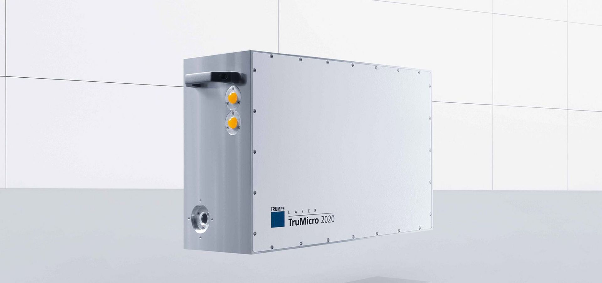

TruMicro Serie 2000
TruMicro 2000er Serie
Die faserbasierten Ultrakurzpulslaser der TruMicro Serie 2000 zeichnen sich durch eine kompakte und leichte Bauweise aus, die eine optimale Kombination aus Qualität, Produktivität und Rentabilität gewährleistet. Mit ihnen gelingt auch das korrosionsfreue Schwarzmarkieren von Metallen besonders gut.
