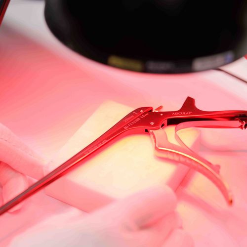

  • Lasermarkieren
  • Laserreinigen

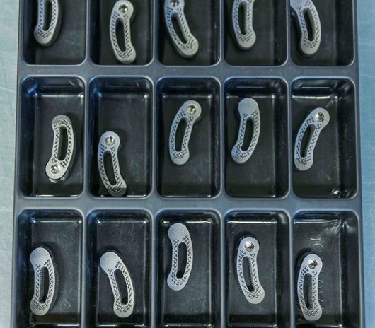

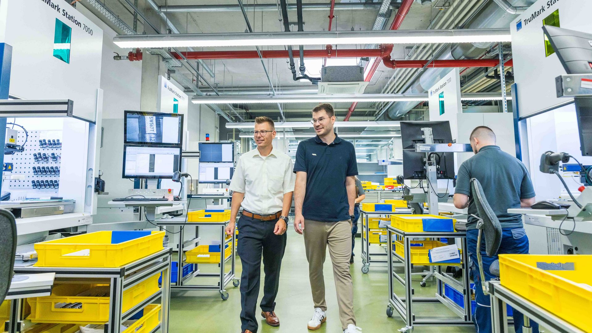

Felix Schmidt ist als Head of Systems & Security, Production Digitalization bei Aesculap in Tuttlingen für eine Vielzahl von Applikationen verantwortlich. „Wir haben eine hohe Fertigungstiefe. Wir schweißen, reinigen, biegen, stanzen und schneiden die Blechteile für unser Produkte.“ Eine der Hauptanwendungen ist das Lasermarkieren. „In unserer weltweiten Markierdatenbank befinden sich etwa 30.000 Artikel. Das Spektrum ist breit – über verschiedenste Produktgruppen hinweg, aber auch in Bezug auf die unterschiedlichen Materialien.“ Im Bereich der chirurgischen Instrumente sind das diverse Stahllegierungen, bei den Steril-Containern kommt Aluminium zum Einsatz, bei den Implantaten Titan oder auch Kunststoffe. „Dann gibt es aber auch noch sehr viele Nischenprodukte, mit Beschichtungen aus Spezialwerkstoffen.“ Marc Laufer ergänzt: „Aktuell haben wir 18.000 Fertig- und 29.000 Halbfertigartikel. Bei den Fertigartikeln bewegen sich die Losgrößen zwischen 1 und 1.800 Stück. Die durchschnittliche Losgröße liegt bei 40 Stück. Der Prozess muss also zügig vonstattengehen und der Wechsel von einem Auftrag auf den nächsten einfach erfolgen.“ Markiert wird in Tuttlingen auf 15 TruMark sowie zehn TruMicro Mark Lasern.

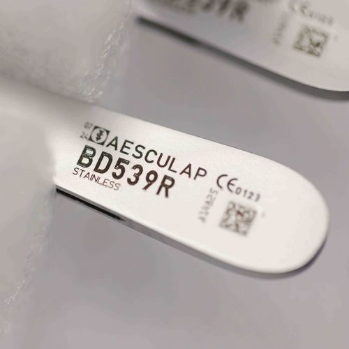

Aktuell steht ein weiteres Großprojekt mit den Laserspezialisten aus Ditzingen an: In den kommenden Jahren sollen sukzessive sämtliche Markierlaser durch die Ultrakurzpulslaser der TruMicro Mark Serie ersetzt werden. Die Vorteile der Technologie liegen für Felix Schmidt auf der Hand: „Durch die Mikrostrukturierung können wir robustere und langlebigere Beschriftungen aufbringen. Denn im Gegensatz zur Gravur entsteht keine Oxidschicht, die sich über die Waschzyklen langsam herauslöst.“ Außerdem entstehen während des Produktionsprozesses weniger Verbrennungsrückstände. Das zusätzliche manuelle Reinigen im Nachgang entfällt dadurch. Schmidt sagt: „Die Ultrakurzpulslaser ermöglichen es uns, noch effizienter zu arbeiten. Außerdem bieten sie eine konstante Laserleistung.“
