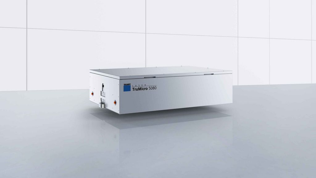

Leiterbahnen strukturieren: Webasto greift zu einem TruMicro Ultrakurzpulslaser, um die Leiterbahnen direkt ins Metall zu strukturieren. „Hier geht es um höchste Präzision beim Strukturieren des Materials, damit der Laser nicht zu tief arbeitet und in die Schichten darunter eindringt. Die Ultrakurzpulslaser wandeln das Material direkt vom festen zum gasförmigen Zustand um und machen das gewünschte flache Produktdesign so erst möglich“, begründet Schmalenberg.

Die Kurz- und Ultrakurzpulslaser von TRUMPF bieten eine ideale Kombination aus Qualität, Produktivität und Rentabilität für die Mikrobearbeitung bei voller Industrietauglichkeit. Die einzigartige Puls- und Leistungsstabilität wird durch die getrennte Pulserzeugung und Pulsausgabe erreicht. Die patentierte Steuerung überwacht jeden Puls individuell und hält Leistung sowie Pulsenergie präzise auf dem benötigten Niveau. Die Pikosekundenlaser der TruMicro Serie 5000 beeindrucken mit extrem kurzen Pulsen, hohen Pulsenergien bis zu 500 μJ und exzellenter Strahlqualität bei mittleren Leistungen bis zu 150 W. Dies ermöglicht maximale Produktivität in der Mikromaterialbearbeitung, ohne erkennbaren Wärmeeinfluss. Optimal geeignet sind sie für die Bearbeitung von Halbleitermaterialien, Metallen, Dielektrika, Kunststoffen und Glas.
