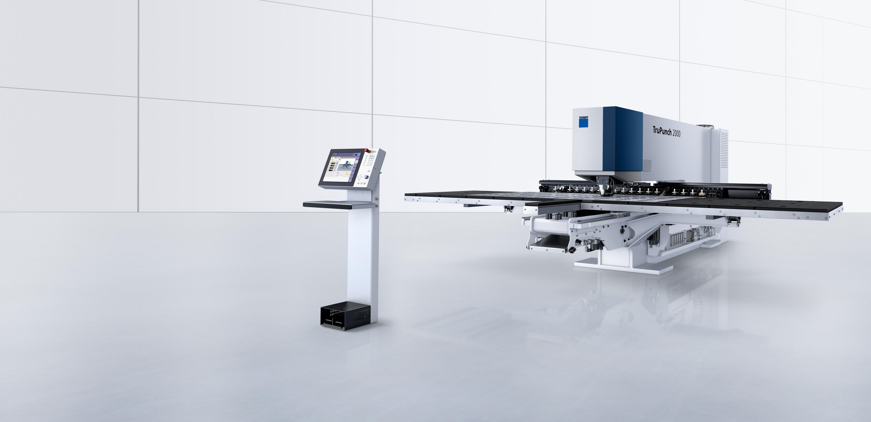

TruPunch 2000 je kompaktní děrovací stroj pro firmy, které chtějí hospodárně vstoupit do automatizované technologie děrování nebo chtějí flexibilně reagovat na vysoké vytížení. Se střižnou silou 165 kN až 900 zdvihů za minutu a elektrohydraulickým pohonem spolehlivě obrábí široké spektrum dílů – efektivně i při nízkém vytížení. Jeho otevřená konstrukce a odebírání dílů 180 × 500 mm poskytuje maximální spolehlivost, dokonce u velkých formátů. V porovnání s klasickými revolverovými stroji boduje krátkými časy nastrojování a vysokou flexibilitou. Volitelně automatizovatelný s SheetMaster Compact pro průběžný tok materiálu ve vícesměnném provozu.​
Flexibilně použitelný
Pro hospodárný vstup nebo pokrytí kapacity při vysokém vytížení.
Efektivní při každém vytížení
Vysoká produktivita při krátkých dobách provozu a časech nastrojování.
Jednoduše přístupný
Otevřená konstrukce a velké odebírání dílů pro komfortní manipulaci.
V případě potřeby automatizovatelný
S SheetMaster Compact kdykoli rozšiřitelný pro větší tempo a bezpečnost.

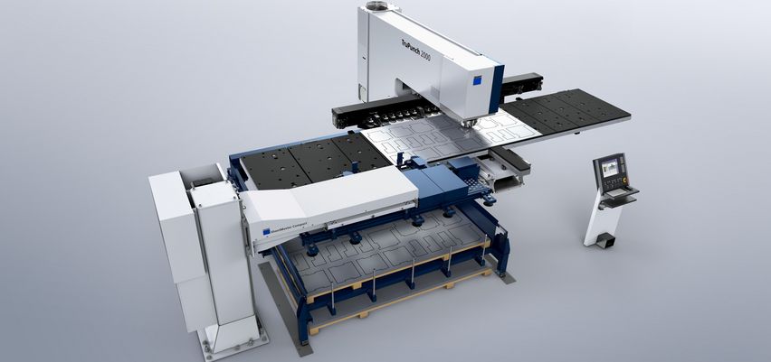

TruPunch 2000
TruPunch 2000 s SheetMaster Compact
SheetMaster Compact
SheetMaster Compact přebírá bezpečné nakládání plechů a přístřihů a vykládání mikromůstkových tabulí a zbytkových mříží.

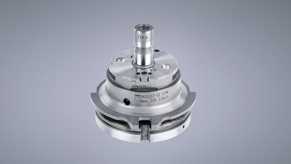

TruPunch 2000, lineární zásobník
Lineární zásobník
Lineární zásobník integrovaný do souřadnicového vedení zaručuje rychlou a snadnou výměnu nástrojů.

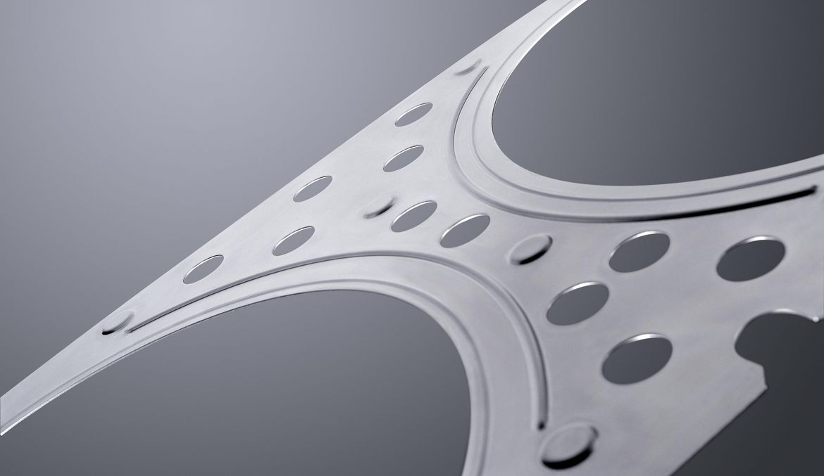

TruPunch 1000, elektronický díl
Elektronický díl

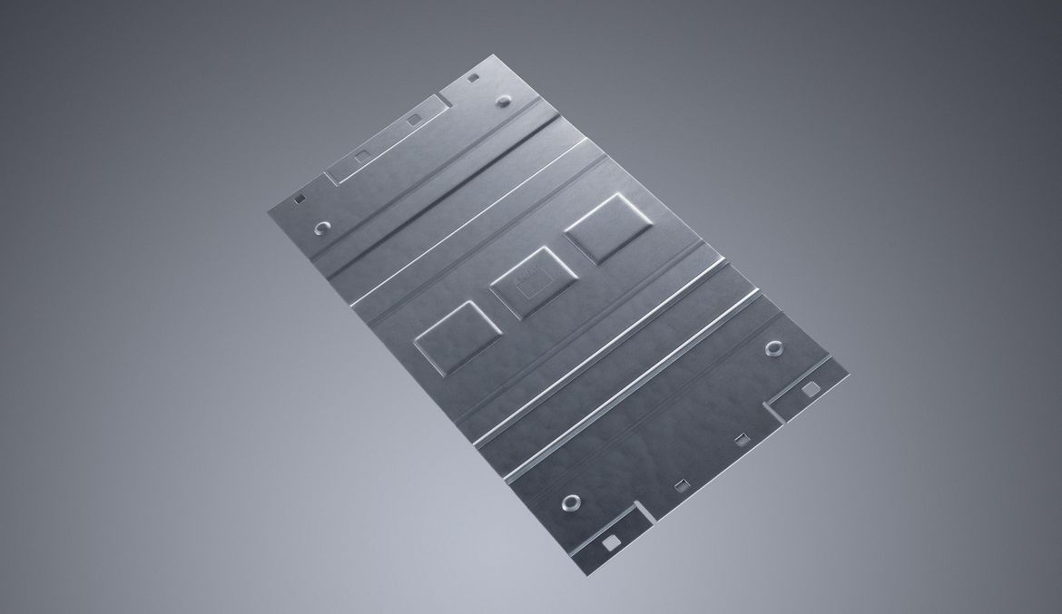

Flexibilní výroba pomocí nástrojů pro každé použití, např. jazýčky, výstupky, osazování válečkováním. U tohoto dílu byly použity následující nástroje: odsazovací nástroj, jazýčkový nástroj, obdélníkový a kulatý nástroj na miskové prolisy, válečkový odsazovací nástroj a válečkovací uštipovací nástroj.
TruPunch 1000, výrobek
ohýbaný díl
Spolu s celosvětově největší nabídkou nástrojů nabízí tento stroj nejvyšší flexibilitu zpracování. U tohoto dílu byly použity následující nástroje: válečkový nástroj na výztužné prolisy, MultiCut, nástroj na miskové prolisy a válečkový řezací nástroj.

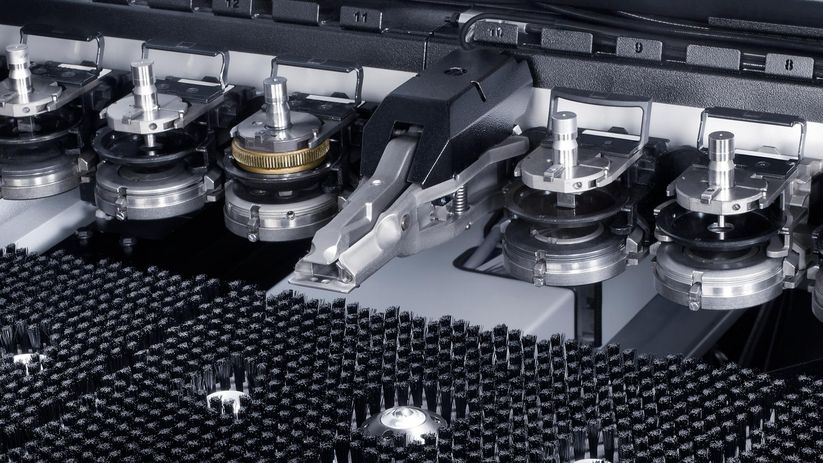

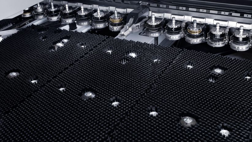

TruPunch 2000, kartáčový stůl
Výbava stolu
Pro šetrnou manipulaci s materiálem jsou k dispozici kartáčové stoly.

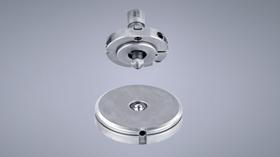

Závitovací nástroj
Závitovací nástroj
Závity na děrovacím stroji vyrábějte beztřískově. Kompletním zpracováním na jednom stroji snížíte náklady na díly.

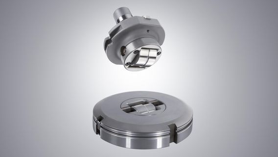

Válečkový odsazovací nástroj
S válečkovým řezacím nástrojem vytvoříte v plechu rovné i zakřivené úběry v libovolné délce. Rychlost obrábění je přitom velmi vysoká.

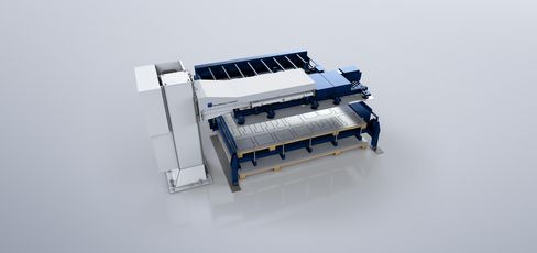

SheetMaster Compact prostorově úsporné a cenově výhodné počáteční řešení automatizace stroje TruPunch 2000.
Nakládání a vykládání
SheetMaster Compact přebírá bezpečné nakládání plechů a vykládání mikromůstkových tabulí a zbytkových mříží. V případě potřeby tak stroj pracuje plně automaticky. To zvyšuje výkonnost a snižuje zatížení operátora.
