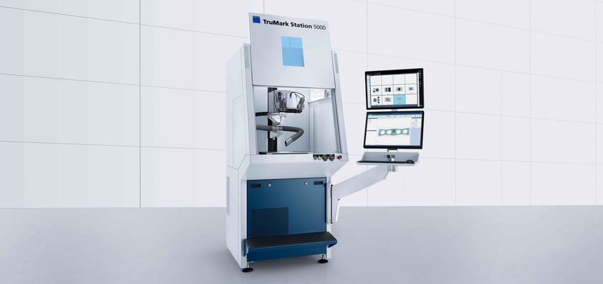

TruMark Station 5000
Гъвкава многофункционална машина за удобно надписване
С възможност за адаптиране и ергономична
Компактната TruMark Station 5000 може да се използва като работно място за изправено или седнало положение благодарение на своя интелигентен и ергономичен дизайн. Напълно в съответствие с Вашите желания ще оборудваме машината с линейни оси в посока x и y и с ротационни оси с различни затегателни системи. Станцията за надписване предлага възможност за надлъжен трансфер на детайлите с цел интеграция в поточна линия. Страничните отвори в корпуса предлагат високо ниво на гъвкавост, благодарение на което TruMark Station 5000 може да расте заедно с Вашите изисквания. Благодарение на своята гъвкавост и пригодност за различни случаи на употреба TruMark Station 5000 е универсалната машина сред системите за надписване на TRUMPF.
Най-високо ниво на съвместимост
TruMark Station 5000 може да се комбинира с всички лазери за надписване на TRUMPF.
Изключително безопасна
Възникващите емисии се отвеждат директно чрез стандартно интегрирания аспиратор.

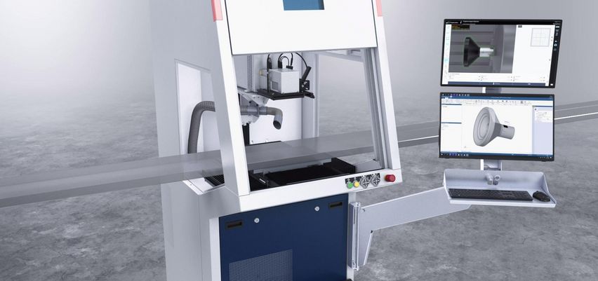

Отворена за всичко
Използвайте възможността за надлъжен трансфер на детайлите при интеграцията във Вашата производствена линия.
Маркиране на знаци със светлина, TruMark Station 5000
Пример за обработка на изображения с TruMark 6030
TruMark Station без ограждение за интеграция в производствени линии
Универсално приложима
Благодарение на компактния си дизайн TruMark Station 5000 ви дава свободата да избирате местоположението където искате да я използвате. Тя ви предлага възможност за надлъжно трансфериране на детайлите през страничните отвори на корпуса с цел интеграция в поточна линия.
TruMark Station 5000 с интегриран лазер TruMark
Няколко оптични системи за изображения
За TruMark Station 5000 се предлагат редица лазери с най-различни оптични системи за изображения. Те са оптимално адаптирани за лазерите за надписване от серията TruMark, която предлага за TruMark Station 5000 оптични системи за изображения с фокусно разстояние до 420 mm.

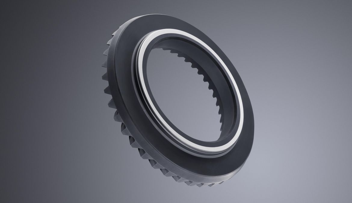

Лазерно маркиран гръб на корпуса на часовник от Junghans
Гравиране
Часовникарската фабрика Junghans гравира гърбовете на корпусите на часовниците Meister S Chronoscope Platinum Edition 160, лимитирани до 12 екземпляра в TruMark Station 7000, оборудвана с TruMicro Mark 2030.

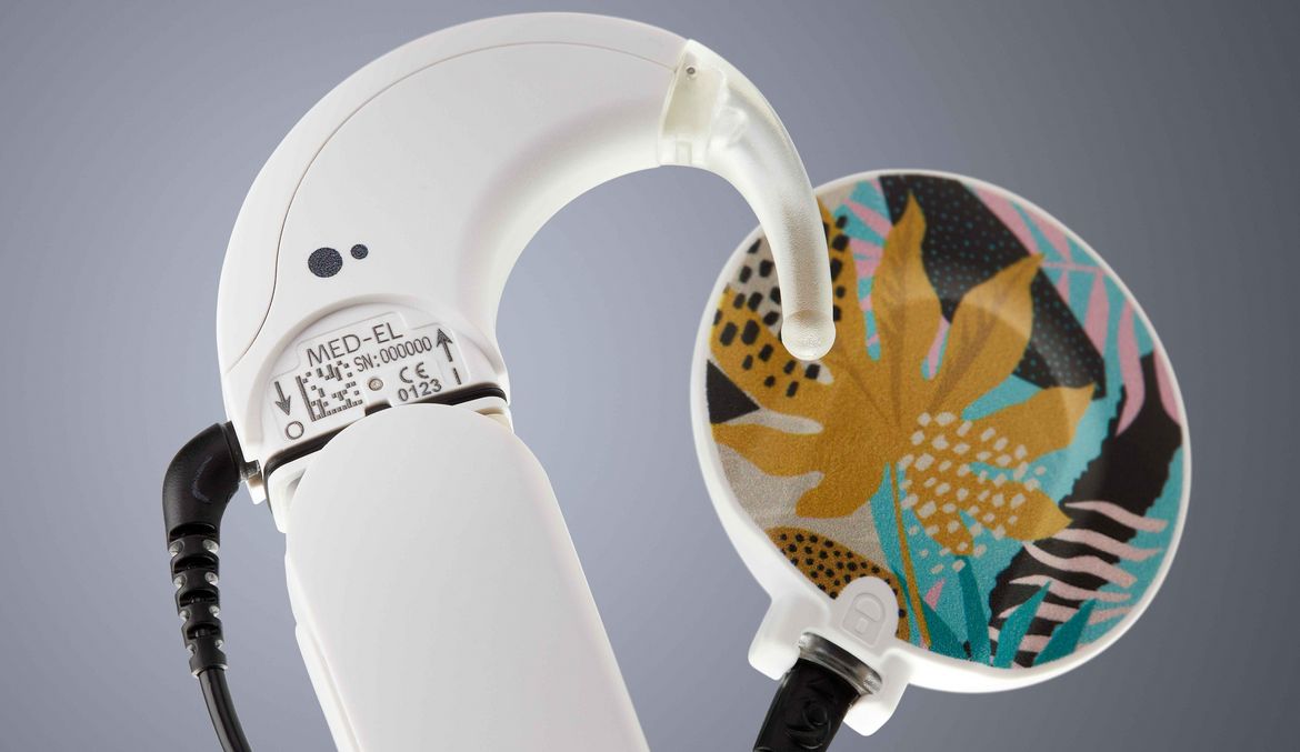

Лазерно маркиран говорен процесор
Лазерно маркиране в медицинската техника
С иновативните кохлеарни импланти и аудиопроцесори MED-EL се дава възможност на хора със загуба на слух да чуват отново. Малките детайли, изработени от пластмаса и метал, се надписват с устойчиви надписи и машинночитаеми кодове.

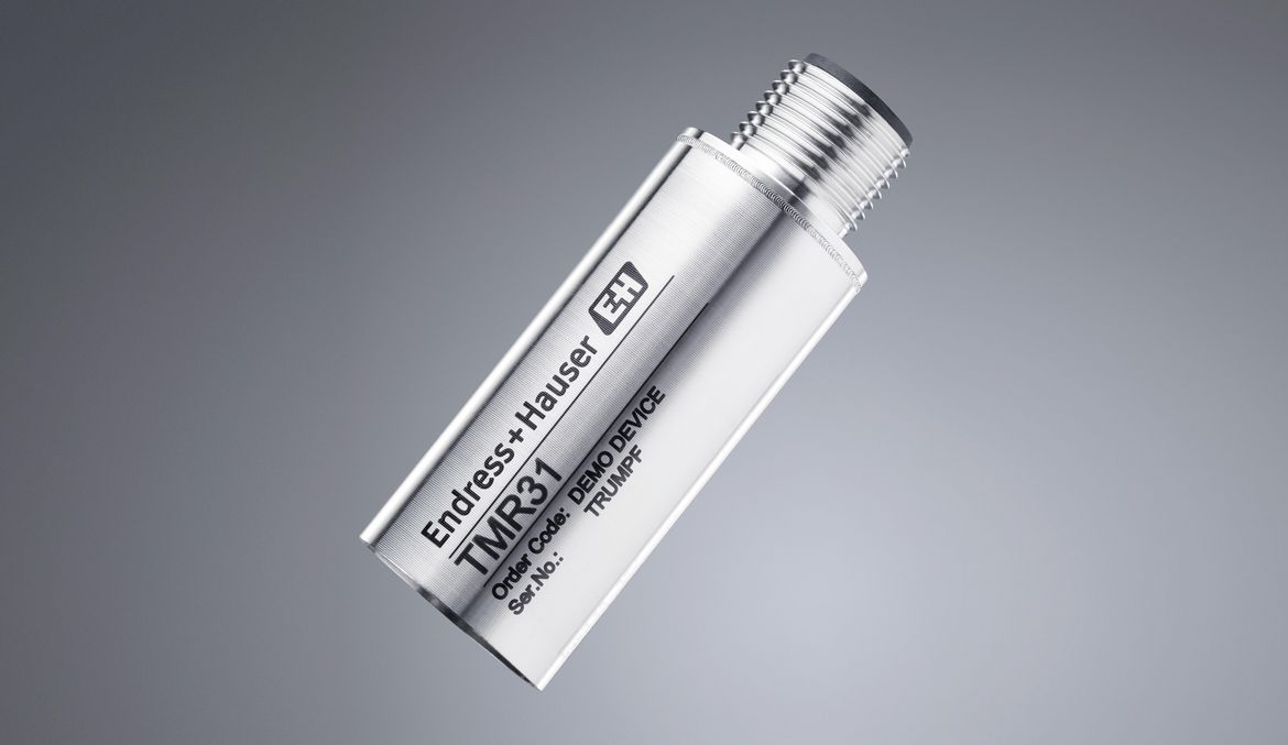

Отгряване с TruMark серия 5000
Отгряване
Чрез локално вкарване на топлина се променя цветът на повърхността на детайла. В зависимост от материала и приложената енергия се променя цветът на отгряване. При това повърхността остава гладка, благодарение на което е невъзможно полепването на замърсяване.
Спецификация на детайла
Макс. размери на заготовката (Ш x В x Д) 680 mm x 500 mm x 700 mm
Налична моторна ос
Разстояние на придвижване на ос Z 500 mm 380 mm при TruMark 5010
Разстояние на придвижване на ос X 300 mm
Разстояние на придвижване на ос Y 300 mm
Скорост на придвижване Z 1,5 m/min
Скорост на придвижване X 6 m/min
Скорост на придвижване Y 6 m/min
Присъединяване и потребление
Електрическо присъединяване (напрежение) 115/230 V
Електрическо присъединяване (честота) 50/60 Hz
Размери и тегло на работната станция
Размери на работната станция (Ш x В x Д) 860 mm x 2000 mm x 1310 mm
Лазерен клас
Лазерен клас 1
